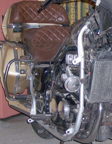

Je ne sais pas comment est ton faux cadre,le mien est exactement le même que celui de la photo,c'est un side non homologué que j'avais acheté pour pièce,il était attelé à un EML.
Re: Le boudin Jewell !!
Oui çà se vaut... Se sont les mêmes ancrages sur le cadre moto. La différence est dans "l'accroche" des tirants (boulons soudés sur le faux-cadre). Je ne vois pas sur la photo mais moi j'ai un tube qui passe sous les échappements au niveau des cales pieds pilote et vient se reprendre sur l'attache de béquille latérale... Pour la rigidité ? En tout cas, çà protège la boite à fumée !

Non je n'ai pas le renfort que tu dis,sur aucun des deux.Cela apporte un plus au maintien du faux cadre.

Sans doute... Ecoute, pour vérifier, je le coupe et je vais faire un tour. Et je te dis ?!
L'avantage premier que j'y vois, c'est qu'il touche avant tout autre chose (dos d'âne, trottoir) ! Et vu la garde au sol, c'est un bon repère.
