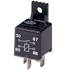

Sinon, vu que le premier montage remonte... Vous me confirmez que sur un relais 4 broches :
30 = + batterie avec Fusible
85 = - batterie
86 = +12v après contact (circuit veilleuse)
87 = + de la rampe Led
Merci, à plus

Kev a écrit :Question ! Puis-je me repiquer sur le même circuit de veilleuse ? Est-ce trop ?
Perso, je me brancherai sur un + après le contact.
Kev a écrit :Vous me confirmez que sur un relais 4 broches :
85 = - batterie

J'ai vu 2 types de montage... La borne 85 est soit branchée à la masse ou soit à l'inter...
Qui a raison ?

C'est bon (85 et 86 peuvent être intervertis s'il n'y a pas de diode sur le relais...)
Branchement relais avec une diode.
T'inquiètes, ça va le "phère"...Image

Moi j'ai ce dessin sur le relais (sans les pointillés entre l'inter et le carré)...
https://images-na.ssl-images-amazon.com ... hvmPEL.jpg
Quel montage est le bon stp ?

Comme tu veux le faire, c'est bon.
Met le fusible le plus prêt possible de la batterie.
85 = - batterie
