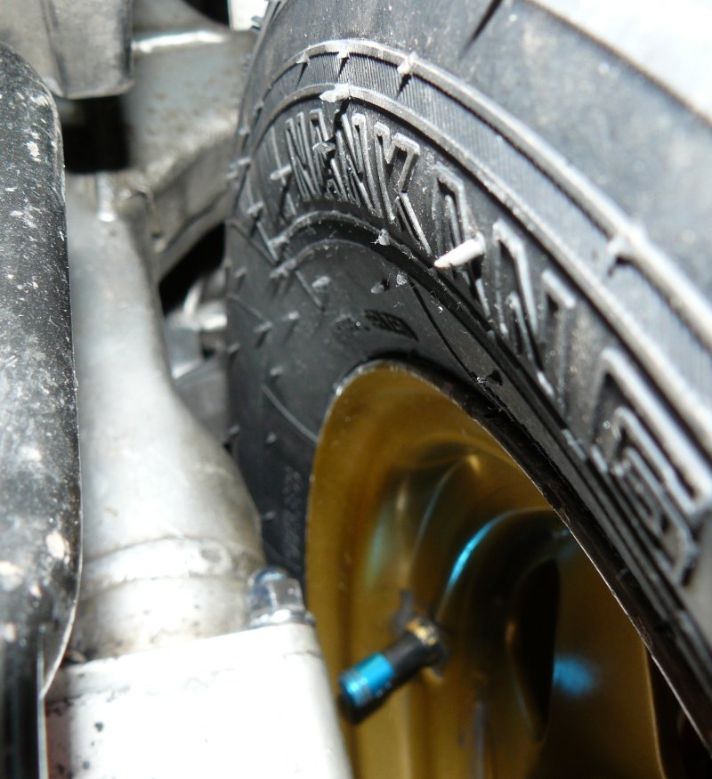

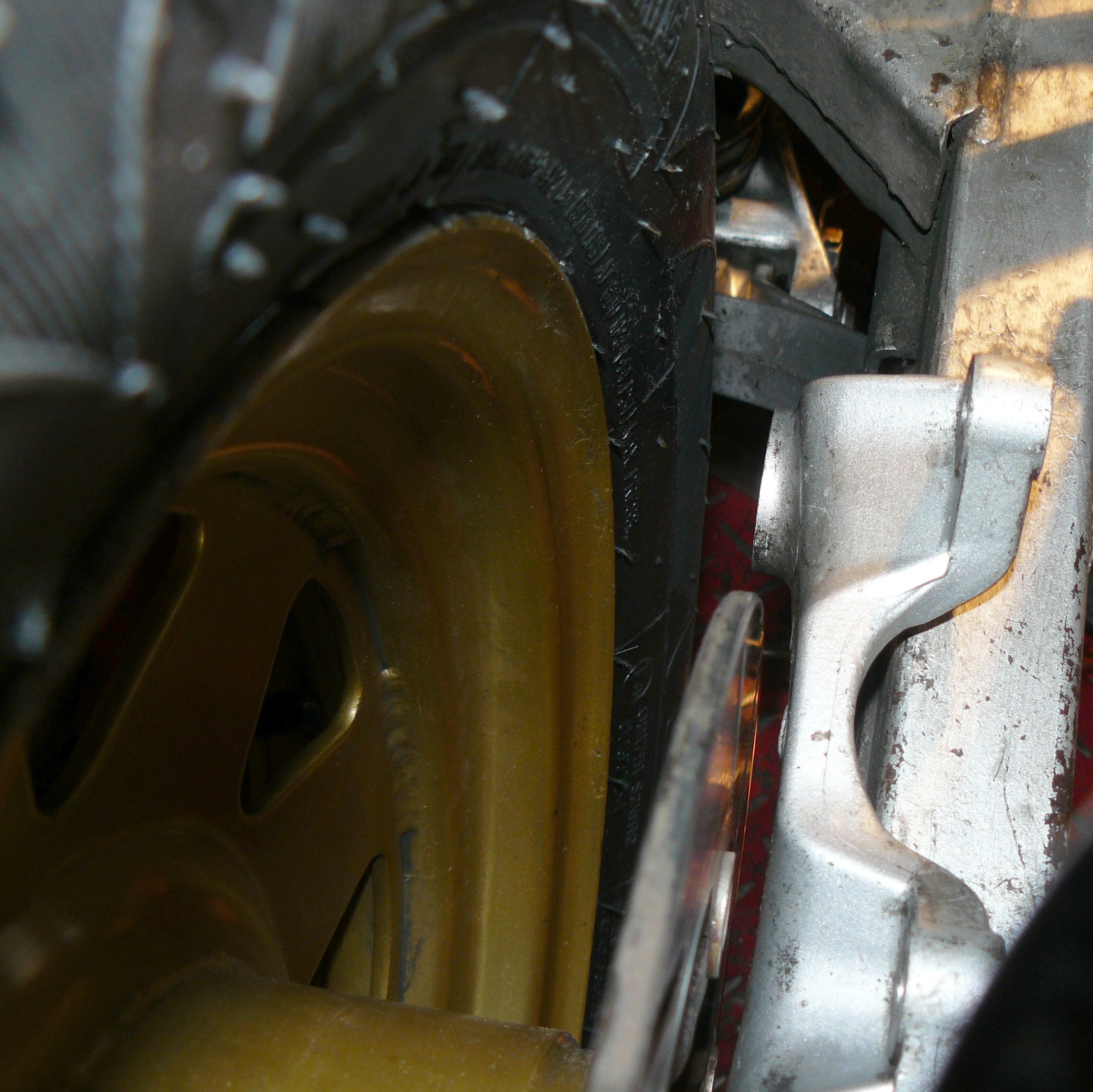

Le 145 passe à l'arrière ?!
Moi, j'ai un 135 et c'est vraiment juste... Tu aurais une photo de l'espace qu'il reste de chaque côté du pneu (vers la patte qui tient l'étrier). Merci.
Pour la chambre du coup, je me demande si le 135 est monté avec une chambre... Je sais plus !
Pour les pneus je suis obligé de gonfler le 135 arrière vers les 2,9 kg, l'avant en 145 à 2.6 kg...

Le 145 passe sans problème,pour l'instant je peux pas faire de photo car il est démonté.

Salut Lotus,
Merci pour tes photos. En les voyant, je pense que la différence vient de ma jante...semble t-il plus large que la tienne. Parce qu'avec le 135, j'ai moins de jeu que toi ! A peine 1 cm entre le pneu et la patte de l'étrier...idem côté cardan. Le talon du pneu me parait plus comprimé sur ta roue.
Je ferai des photos à l'occase.
