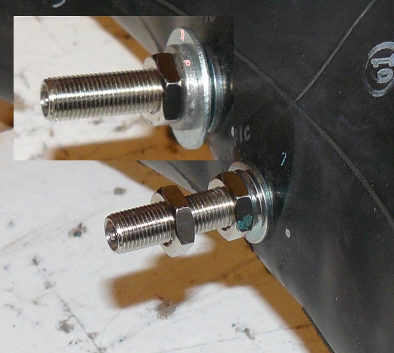

Salut
Comme je n'ai pas trouvé de chambre à air valve centrale TR13,je suis allé voir du côté des valves en TR4 (fer),et là en valve centrale il y a plus le choix j'ai donc opté pour une de 130 x 90 x15 dimension qui peut se monter sur un 135 x 73 x15. Le trou sur la jante est trop gros pour ce type de valve,alors il faut adapter des rondelles entretoises.Je mets des photos ce sera plus clair............

Salut
Cet aprés midi j'ai eu l'occasion d'être avec un garagiste auto,j'en ai profité pour lui montrer ma jante et il m'a dit " Je ne monterai pas un pneu sans chambre à air sur cette jante car elle n'a pas la nervure prévue pour les pneus tubuless "
