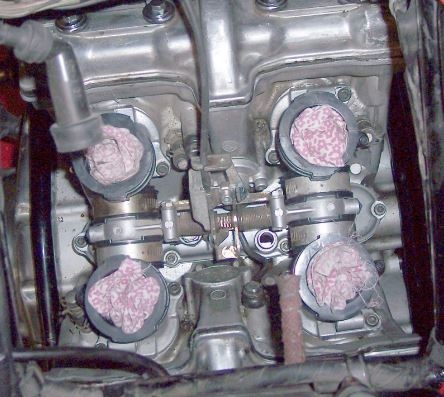

Balade cet aprèm de 60 bornes. Impossible de passer les 4500 trs en 4 et 5 !
De plus, odeur d'essence dès l'approche de cette zone (ma femme suivait en bagnole) + suie au pot.
Le moteur s'engorge c'est certain. J'ai essayé la richesse à 3 tours puis 2 sans changement probant.
Donc en rentrant, j'ai démonté les membranes bien qu'elle coulissent à la main. Et j'ai bien fait. 2 ont des jour sur la périphérie. J'ai rebouché avec une technique trouvée sur le forum Vmax. Au moins pour voir si çà vient de là...
Ca sèche, on verra demain !

Y a du mieux !!
Membranes réparées avec de la colle à pare brise bien étalée pour rester fine et souple. Avant que ce ne soit trop sec, j'ai remonté pour faire bouger les boisseaux et... à moi la zone rouge à l'arrêt comme jamais je n'ai pu l'atteindre.
Je ne crie pas victoire, y a bien un autre truc qui va merder mais quel pied !
Moralité, boisseau qui bouge et revient seul est un encu... !
