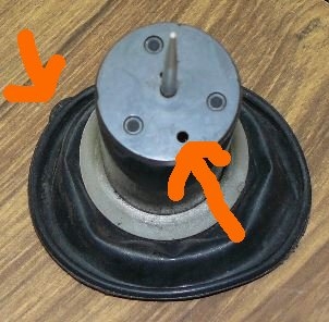

Comme tu as du le voir sur la membrane il y a un ergot de positionnement,lorsque tu monteras la nouvelle (membrane) il faudra que le petit trou qui se trouve sur le boisseau soit dirigé vers le bas,il faut que la membrane soit solidaire du boisseau.
Re: Manque d'allonge
Oui merci, j'avais noté cette particularité de positionnement !

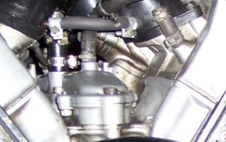

Une photo de l' YICS de bouché,tu peux voir aussi que j'avais relié les collecteurs d’admission c'était sensé stabiliser le ralenti et apporter un petit plus
