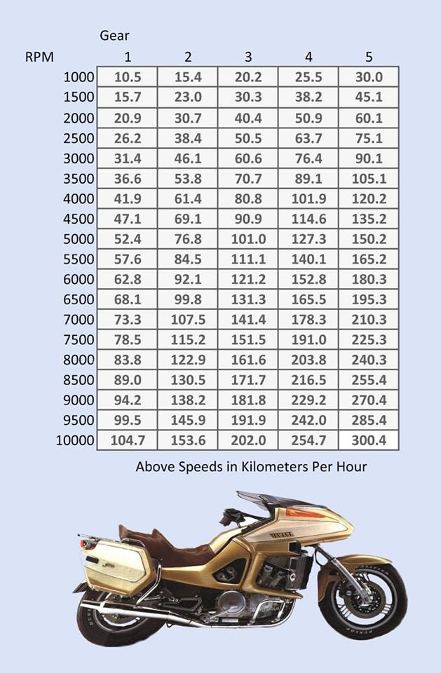

Ci dessous un tableau: vitesse / régime, du 1200 venture.
Attention si en 5 tu arrives 10 000 Trs le side a intérêt à être bien accroché

A la vue de ce tableau, çà correspond à ce que je rencontre...en prenant en compte le poids du side quand même En 1ere, 2e et 3e (mieux depuis les réglages), je prends les tours sans soucis et çà tracte tout le temps. C'est sur la 4e et 5e après 5000 trs qu'il "force" avec le phénomène expliqué. La 5e me donne pas l'impression de "laisser courir" la mécanique...
