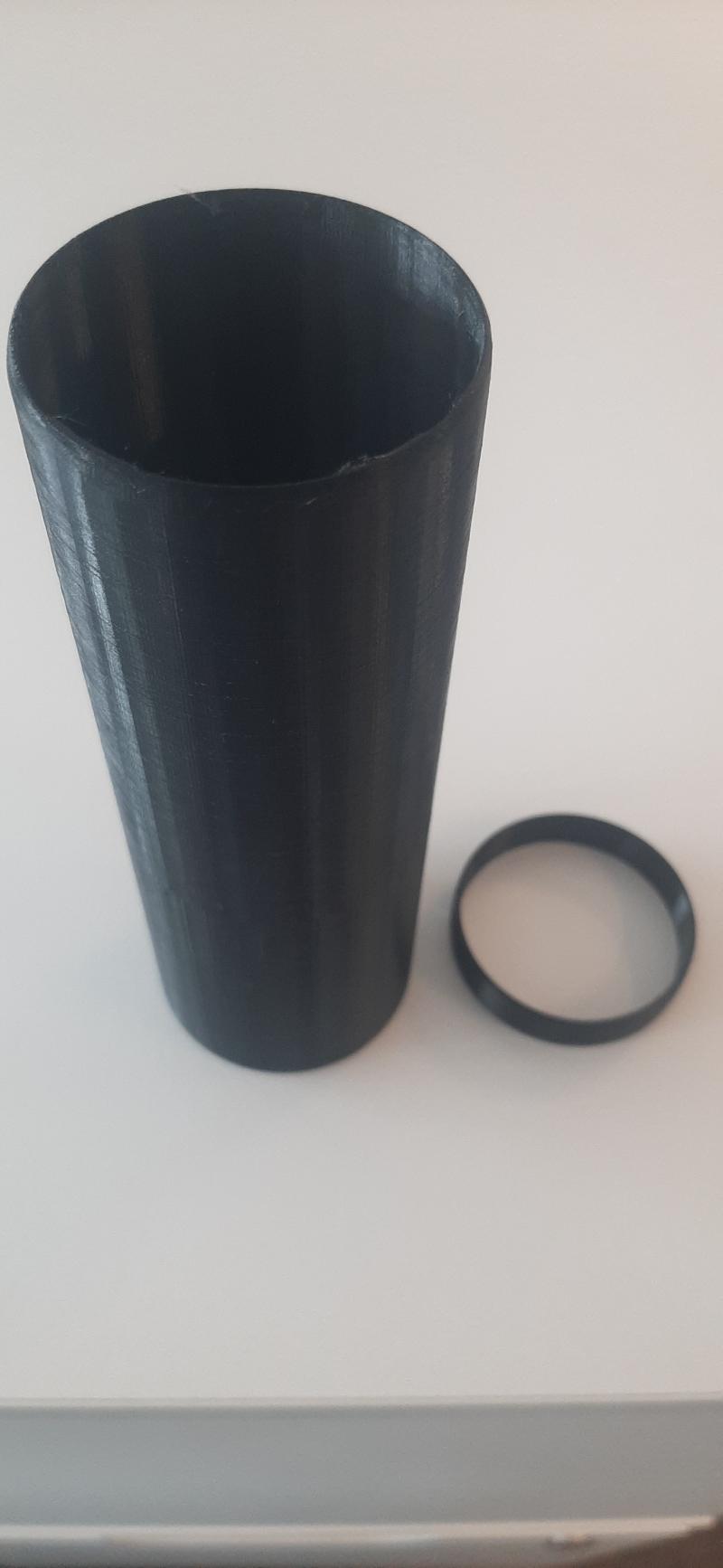

@Bernard j'ai fait aujourd'hui une pièce pour protéger les amortisseurs FOURNALES en impression 3D (Certes il faut avoir l'imprimante).
Une petite image
Bonne soirée

cool, merci pour le retour :wink:

Le manchon que tu as fait était monté d'origine sur beaucoup de Fournales...un simple tube en PVC!

Certes c'est un simple tube PVC gris, mais celui là on peut choisir sa couleur, il a des clips pour le clipser dans la rainure de la tête du Fournales et un petit guide dans la rainure du corps de l'amortisseur ... avec un prix de 2€ certes plus élevé que le tube en PVC :lol:. Bref si certains sont intéressés je peux passer les fichiers.
Pour la mise en place il faut tremper le bout dans de l'eau chaude pour assouplir le plastique et une fois refroidit il se bloque dans la rainure.
