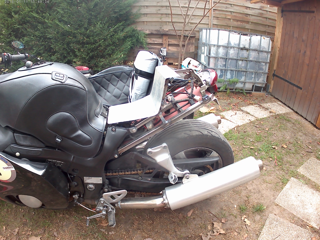

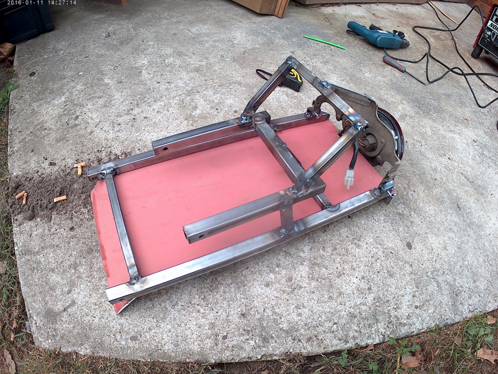

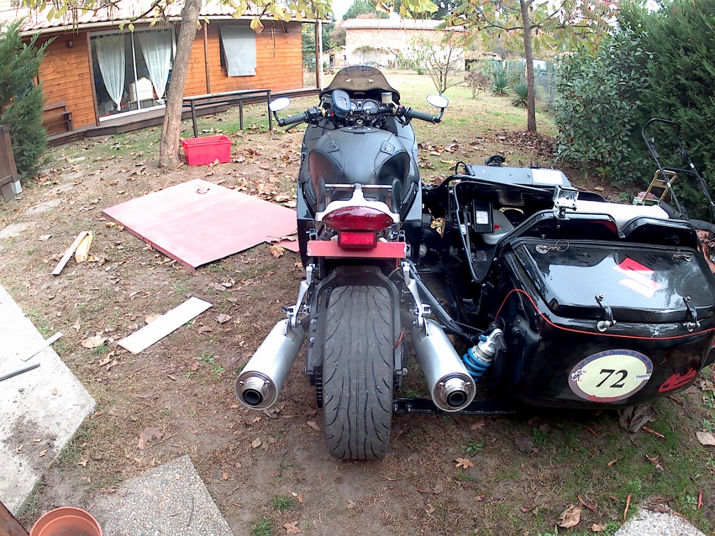

Bon, même si je pense que tu as déjà réfléchie à ceci, tu as prévu d'intégrer une poignée pour la miss sur ton bâti ?
C'est peut-être une impression comme ça vide sans rien, mais tu devrais pas le faire un peu moins incliné ?
Re: Hayabusa / Choda
Pics a écrit : tu as prévu d'intégrer une poignée pour la miss sur ton bâti ?
Oui, sur le côté gauche de la coque avec la fibre pour s'appuyer le bras !
Pics a écrit : tu devrais pas le faire un peu moins incliné ?
C'est peut-être l'effet "à poil" pour l'instant... J'ai quasi la même inclinaison que la boucle d'origine (un chouille plus quand même).
Pis faut garder un peu de place pour le débattement de la suspension... :wink: Après, je voulais la roue arrière apparente, le cul plus court !
Je verrais à l'usage car j'irai rouler sans carénage arrière. Au pire, c'est modifiable. :roll:

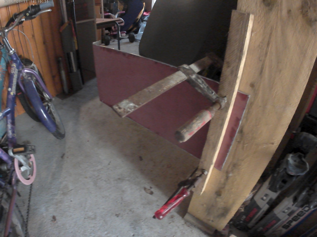

Holà !!
Suite des festivités...

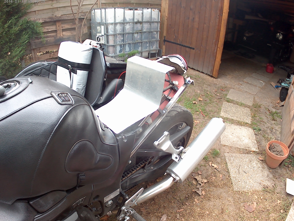

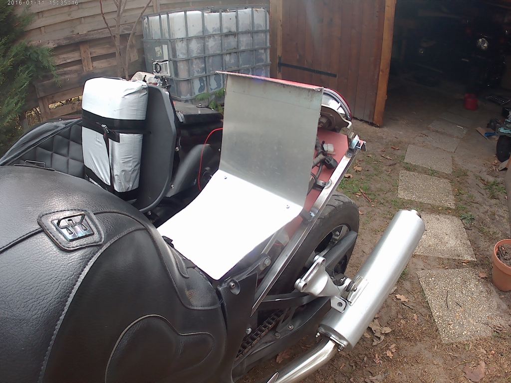

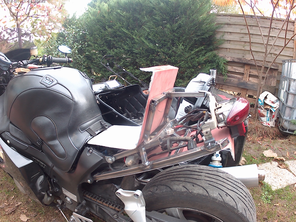

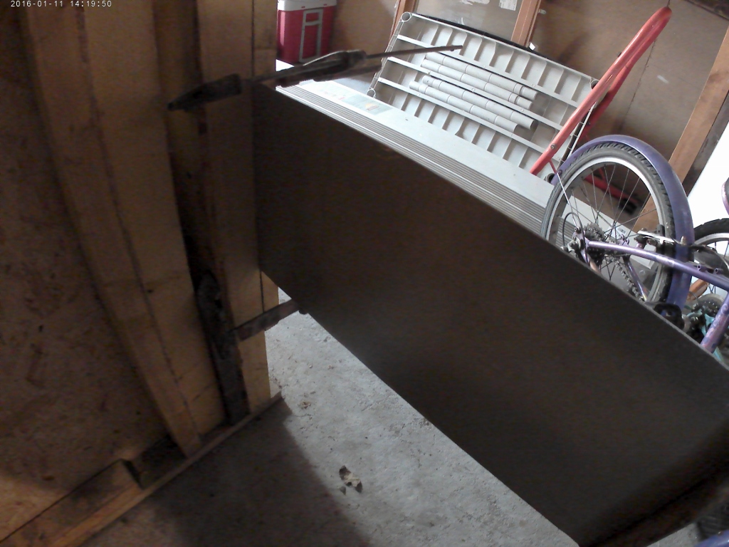

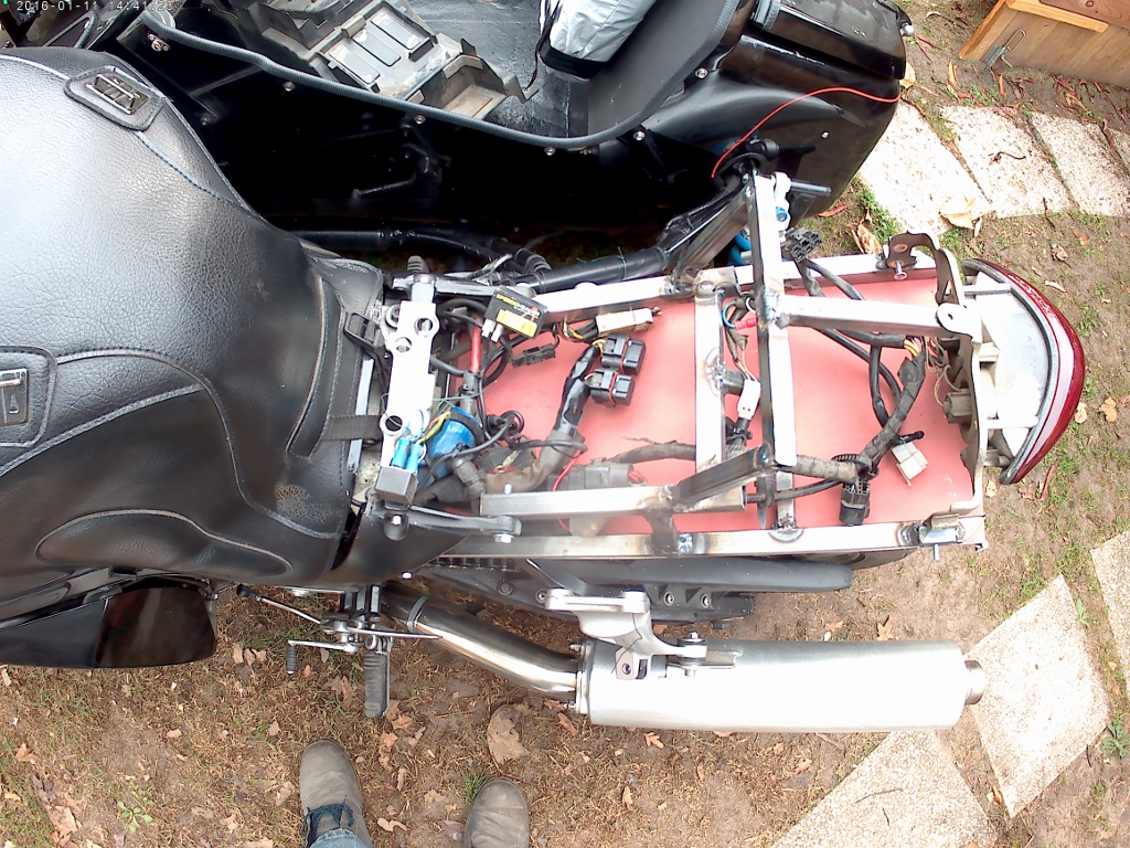

Tout d'abord présentation de la plieuse maison !! :mrgreen: Costaud mais faut des bras... :roll:

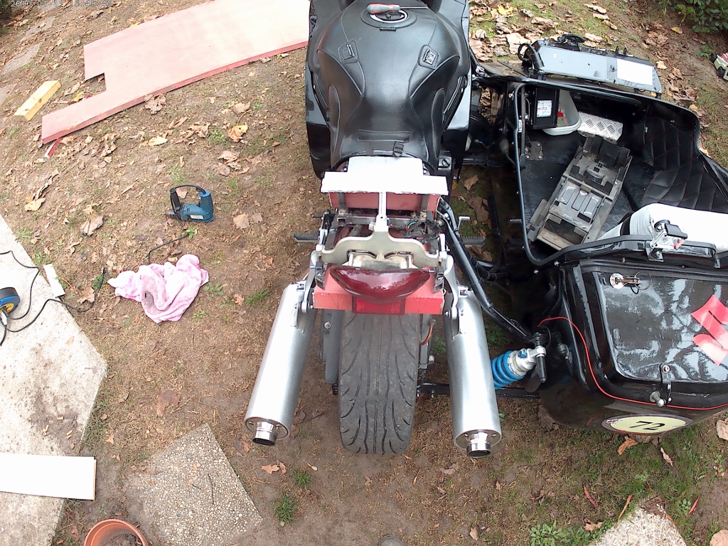

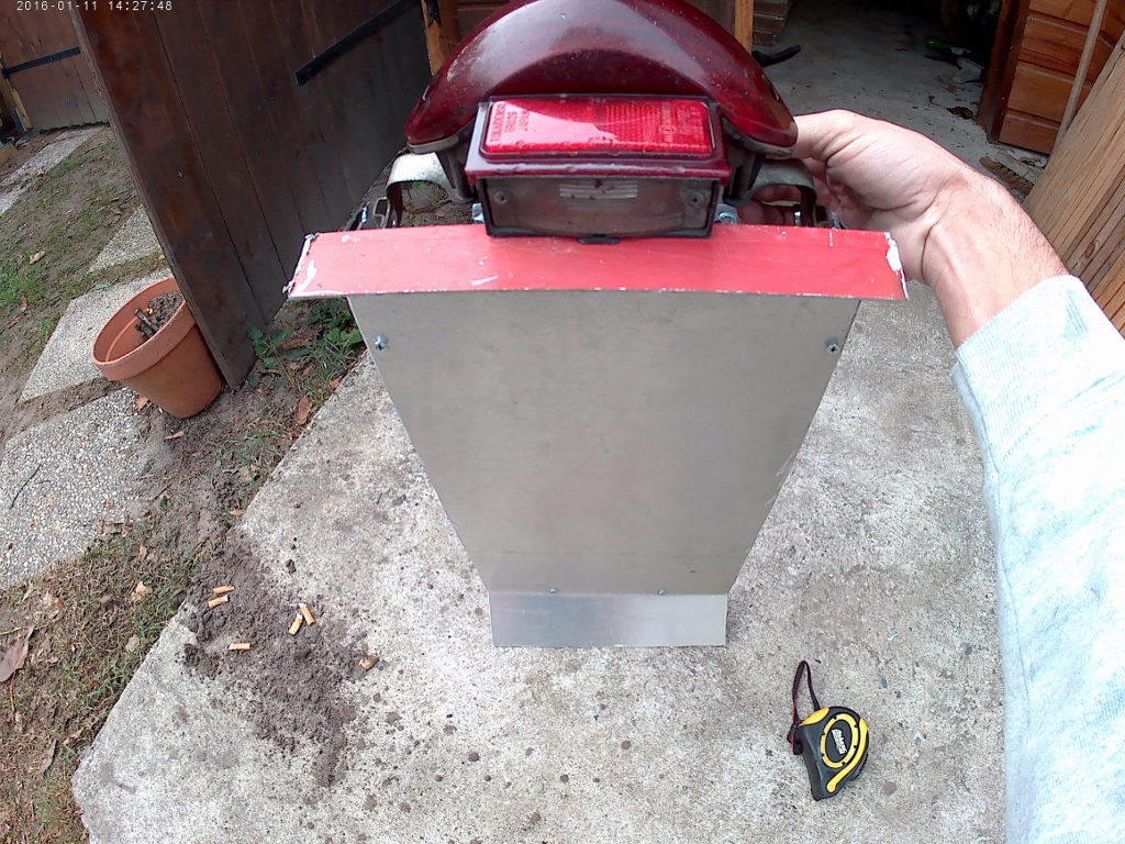

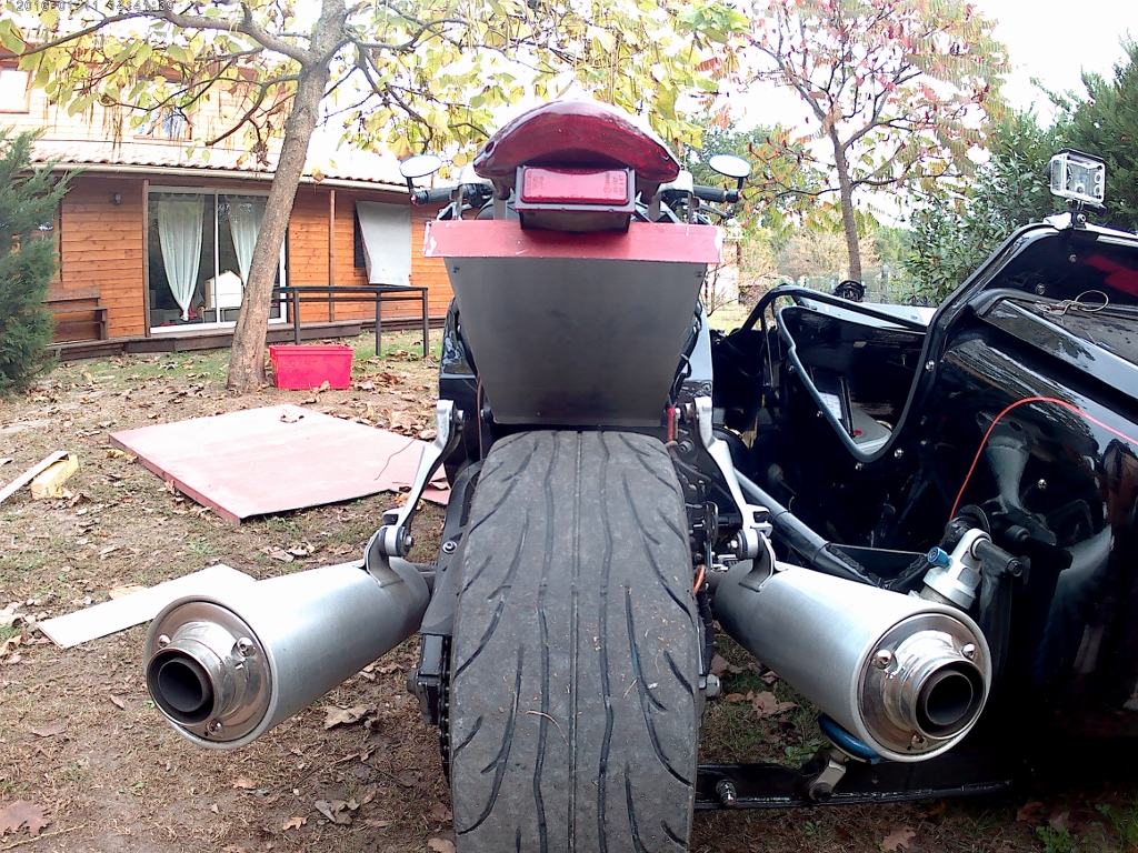

Pour faire le passage de roue...et porte plaque d'immat !
Tout le bordel rentre...au chausse-pied ! :mrgreen:
Le "porte-plaque" sera recoupé pour ne plus se voir une fois la plaque en place...

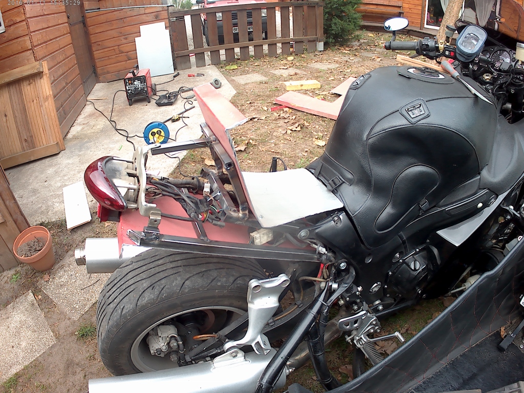

Puis le fond de selle...
Depuis la selle pilote, les formes seront arrondies au niveau du dosseret pour retrouver les formes du feu arrière... :wink:
Voilou !
Kev. :wink:
Messages : 3061
ca prend forme !
