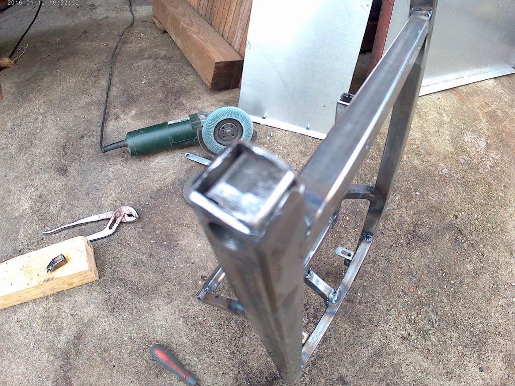

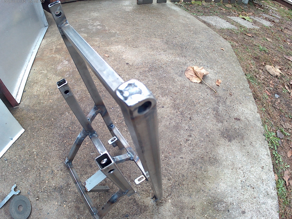

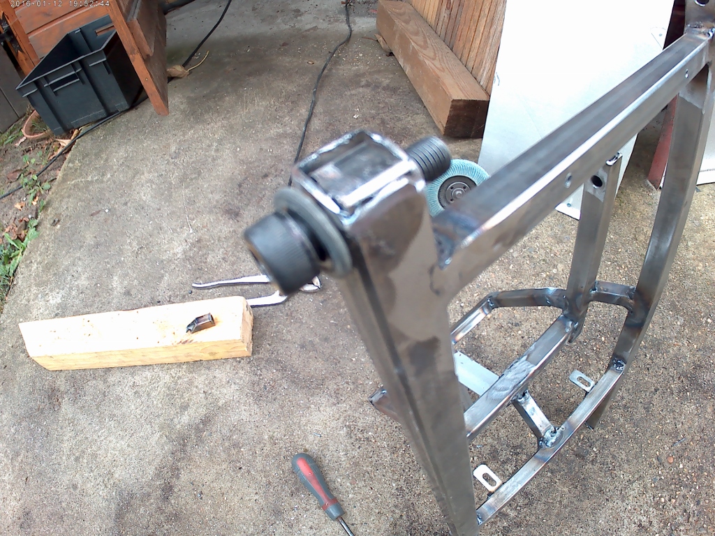

Soudure, encore de la soudure !! :roll:
Fignolage des soudures sur la partie de la boucle qui ne changera pas (j'attends d'avoir la résine pour ajuster le bati... Pates et boulons et écrous soudés aussi pour fixer plus facilement tout le bazar (régulateur , feu, relais...)
Et surtout, renforts intérieurs des 4 tubes pour serrer correctement la boucle au cadre de la bécane !
Des écrous seront soudés direct à la boucle là aussi...

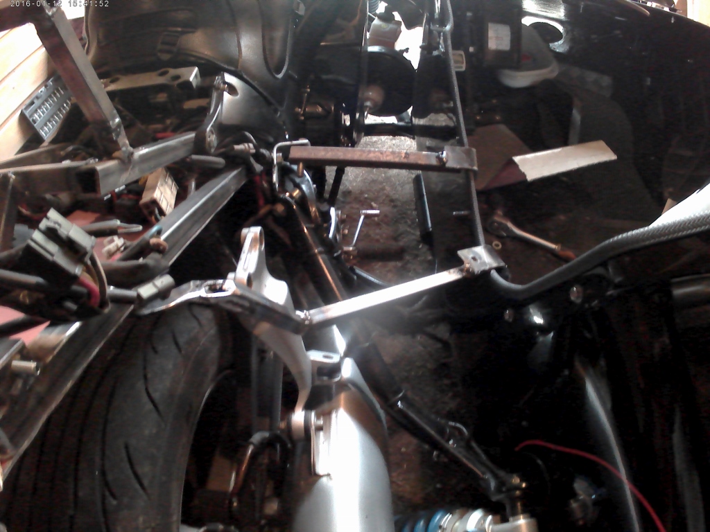

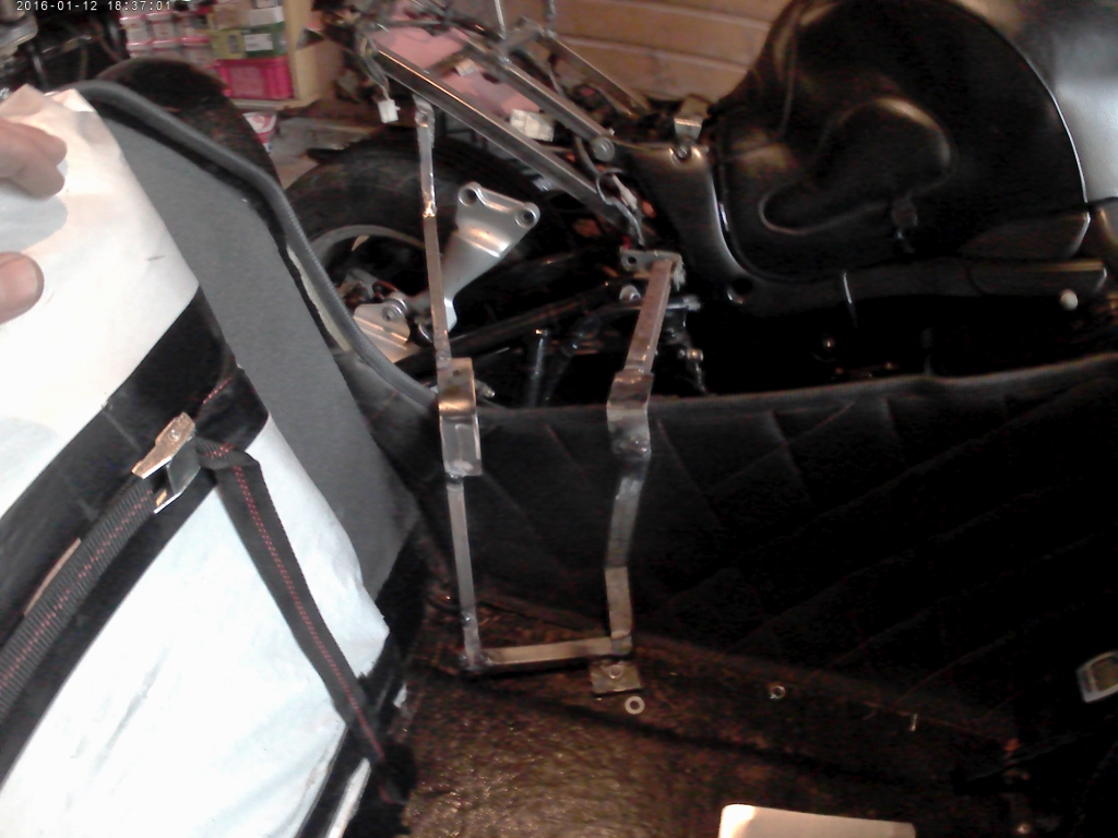

Pis j'ai continué l'assise de ma singe... (conception !)
Au bas du support, je mettrais une tole larmée qui servira d'appui pour Julie dans les "droites"...
Un carénage en fibre viendra dessus...
Voilou !

pourquoi tu fais si compliqué et si lourd pour le strapontin ? je t'avais envoyé une photo du mien il me semble

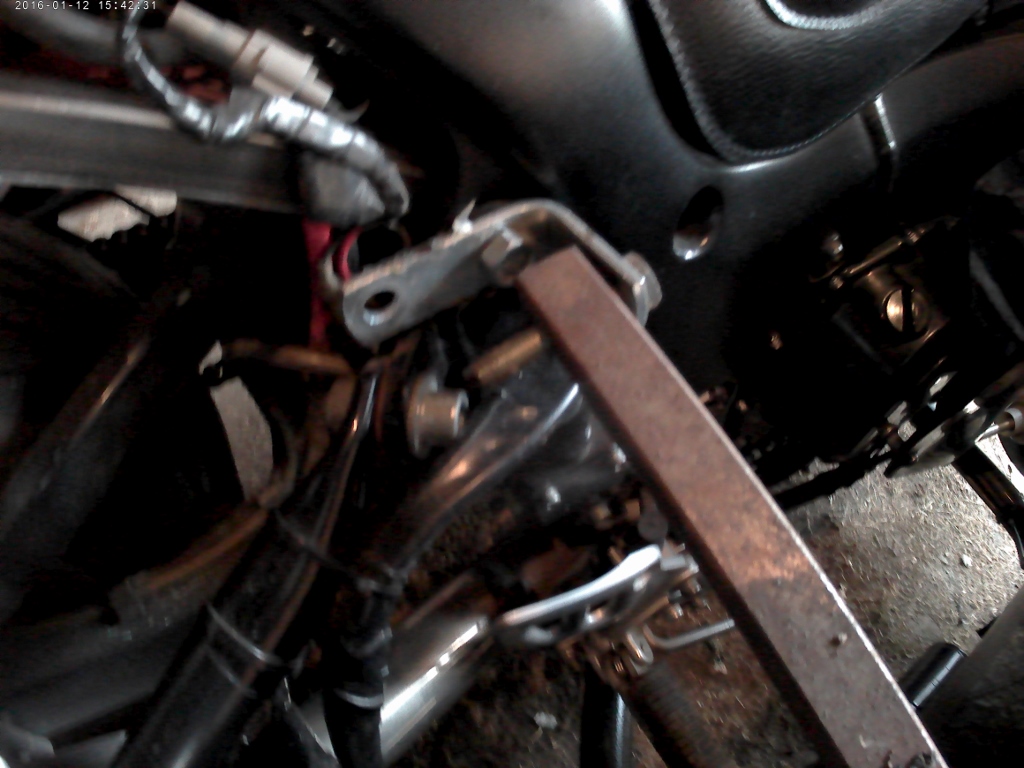

voila des photo avant après

les Marluches a écrit :pourquoi tu fais si compliqué et si lourd pour le strapontin ? je t'avais envoyé une photo du mien il me semble
Oui, je l'ai ton strapontin... Mais comme je dois aussi "concevoir" un appui pour le pied gauche, je fais ainsi. Dans l'idée, je veux une pièce en fibre amovible (pour remettre la banquette pour les petites...). Ce chassis n'est que pour le moule de la fibre ! Ensuite, je garderai seulement les fixations hautes et basse ! :wink:

Fibre + résine prévue pour fin de semaine... :twisted:
Tout est à nouveau en place niveau élec ! :D
Au départ, je voulais mettre un simple strapontin... Mais je me suis rappelé un membre ayant eu une mauvaise surprise en essayant un panier trop ouvert côté roue arrière (Poupouch je crois)... Donc vu que je réduis la coque, je mets un carénage du panier à la coque ! (on roule aussi avec en dehors du Rallye...) :roll:

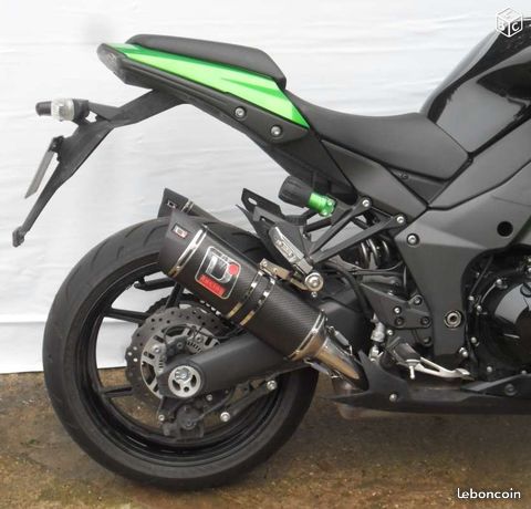

1 - La facilité... 2 silencieux courts (façon z1000 2e génération). Mais c'est dur à bon prix...et faut créer un intermédiaire ! :roll:

Bon pour les échapps... qu'es ce que c'est moche le dernier dis donc ! Et sinon essaye de trouver un petit silencieux pas trop dégueu et voit avec un chaudronnier qui te face juste la partie intermédiaire. Ca coûte pas un rein non plus
Re: Hayabusa / Choda
C'est moche oui, sur un solo ! Mais...sur un side, on s'en cogne puisque le panier cache tout ! Et avec la coque (pas finie) je suis pas certain qu'un silencieux ordinaire rende bien. D'où l'idée de le faire en sortie basse... A voir !
