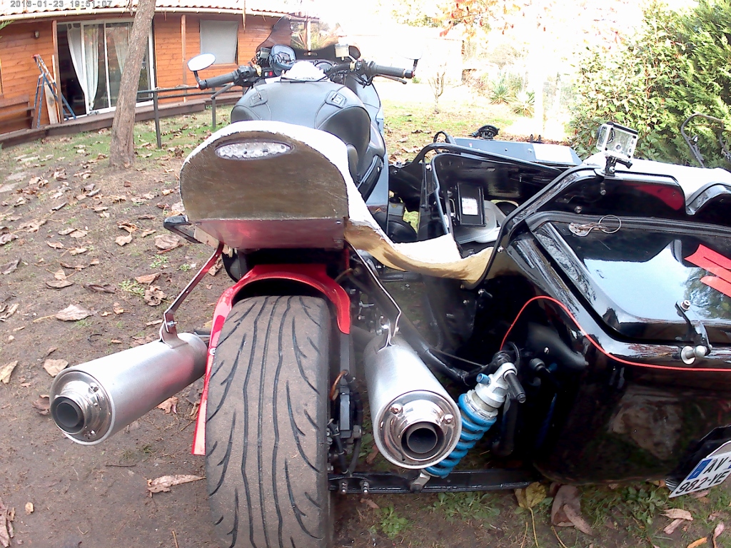

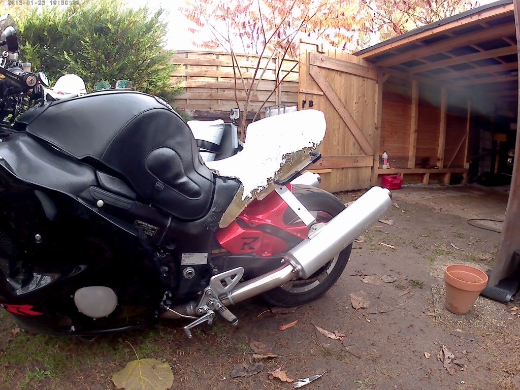

Pour les pots, j'y mettrais un coup de scie axiale dans les silencieux, tu te trouves un mec qui fait de la soudure inox (t'es pas loin de la mer et des chantiers maritimes) et le tour est joué.
Re: Hayabusa / Choda
Kev a écrit :ImageKev.
Juste pour faire mon chieur. Sur la jonction passage de roue/selle-dosseret/patte d'echapp tu as un jour. Tu vas le combler pour éviter que la floote et les saloperies s'accumule dedans ? ça serait con de bousiller de l'élec qui est dessous.
Vu la longueur de tube qu'il y a avant les deux mitrailleuses, je t'aurai mis un coup de disqueuse pour raccourcir tout ça. Au moins tu l'aurai eu moins longue... :mrgreen:
Ouaip ! Je peaufine le pourtour depuis ce matin !
Et sur le bati, je collerai un joint...La coque rentrera "en force" du coup. Pas de saloperies dedans ! :wink:

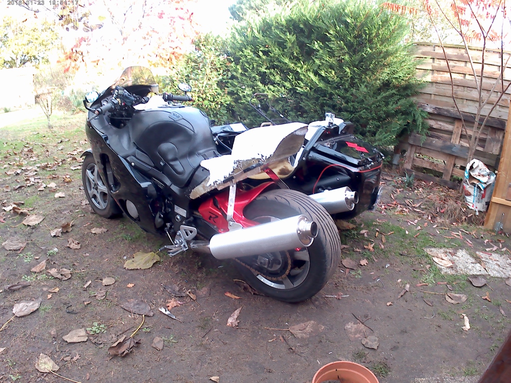

Devant moi une Hayabusa 1340 épave suréquipée avec... un collecteur 4en1 Akra, un garde boue arrière (Ermax ?) cassé au niveau des pattes (réparé en rentrant) avec les deux pare chaine qui vont avec ! Je voulais en fabriquer un, là c'est le top. J'en ai profité pour pister tout ce qui pourrait m'être utile lorsque je mettrai l'Hayabusa à poil (radiateurs, durites, visserie...).
Donc le projet echappement est en cours ! Reste à trouver un silencieux qui va bien...

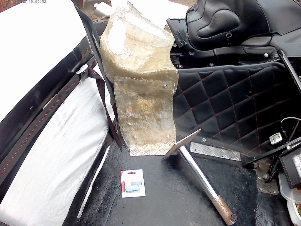

Après réparation du Garde-boue, pose du feu arrière à Led...et seconde couche de mastic.
Puis poursuite du cale pied amovible du panier...
A plus !

Garage où je vais sans doute retourner...pour cogiter l'éventualité d'une possible hypothétique sortie d'échappement sous le panier !! 8) :mrgreen:
Tout reste jouable de ce côté... :wink:
