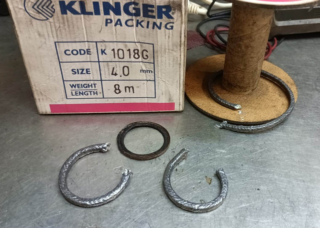

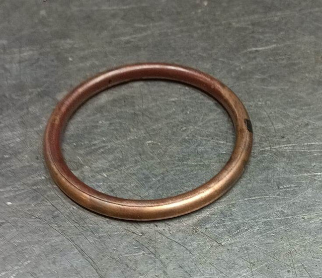

Aussi, démonté mes échappements pour placer des joints fibre en sortie de culasse, au lieu des joints cuivre qui s'écrasent et ne servent qu'une fois :
J'utilise de la tresse carrée en amiante de 4 ou 4.5mm de coté, revêtue graphite :
