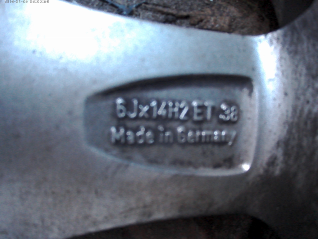

Alors ce matin j'avais décidé de m'attaquer à cet amortisseur et voir plus en profondeur. Donc on tombe le cache des boulons de roues et premières surprise... normal ou pas, chez moi j'ai des goujon de roue habituellement, la non. Alors je n'apporte pas de critique ou autre car je ne sais pas si c'est normal ou pas mais déjà c'est étonnant pour moi. Donc c'est une clé de 19, conquérant je fais le tour de la maison pour aller à l'atelier et je reviens avec ma super clé et la... et bien ça passe pas ! Je n'ai pas assez d'espace entre le boulon et le bord de jante pour rentrer la clé... :evil: Je me dis que je vais prendre ma croix de voiture... inutile de vous dire la suite vous l'aurai compris :evil: :evil: :evil: :evil:
Voila à quoi ça ressemble.

apparemment ce n'est pas les jantes d'origines et il y a eu une adaptation de jantes 4 trous avec un ecart différent :?
du doit avoir la même chose sur les autres roues alors ?
Re: XX / Chodasse !!
Je n'ai même pas regarder, avec la chance que j'ai le pense que oui. Ce qui m'inquiète c'est que j'espère que c'est pas du boulon méca classique car il me semble que le pas de vis d'un goujon de roue et une boulon méca son différent. Je me disais que je voulais changer les jantes car je les trouve pas très belle et garder celle la pour faire une monte neige mais la je sais plus trop. Puis je connais pas le déport ni rien j'ai pas envie de me planter.

oui c'est étrange, en c'est c'est des boulons classe 8.8, classe standard en fait, il vaudrait mieux du 12.9
pour le déport il est gravé dans la jante à l'intérieur en général sur un des barreaux

Kev a écrit :Je te mets les références de jantes dans l aprem... :wink:
Tu sembles avoir des jantes universelles qui se adaptent a plusieurs entraides.
L'entraxe des goujons est 4 x 100. C'est du Renault ! Et concernant le déport, tu pourras trouver sur du Clio 2 en 14 pouces, du Mégane en 15 pouces (mais gaffe que cela passe dans les gardes boue...

le déport c'est la valeur ET
ET38 sur la photo de Kev

Pics a écrit :Voila à quoi ça ressemble.
Sur cette photo, il semblerai que le déport ET soit de 45. :mrgreen:

Perso, les jantes montées par PANDA sont dépareillées... Alu 3 branches en 14 pouces à l'avant / alu 5 branches en 13 pouces sur le panier et acier sur mesure en 14 à l'arrière ! :roll:
Autrement dit, c'est pas très jojo... :(
L'avantage, c'est qu'en voiture je suis un fiatiste convaincu et vu que l'entraxe est le même à l'avant et sur le panier (4x98) j'avais déjà des jantes en 15 avec des tailles basses qui vont bien... Et les cales d'élargissement et goujons indispensables au montage !!! :D
Après, pour le confort des passagers, les tailles basses n'étaient pas top !? :oops:
Du coup, je suis repassé en taille d'origine avec une jante tôle à l'avant et il ne me manque plus qu'un enjoliveur pour mettre la jante tôle sur le panier... :wink:
Tout ça pour te dire que tes jantes ne sont pas adaptée à ton entraxe, et que le mieux serait d'en changer... En espérant que tes filetages ne soient pas détériorés !!!??? :?
