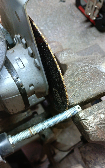

J'ai reçu mon maitre cylindre de frein AR de GL1800 ce matin, je me lance dans l'adaptation :
Taraudage à M5 d'un des 2 trous M4 du MC :
Recoupe de la tige de poussée de 13mm environ :
La patte d'adaptation avec les deux vis de fixation :
