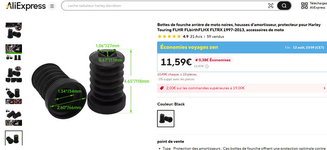

Mes soufflets d'amortisseurs étant déchirés, j'ai vu qu'il y en avait qui ressemblaient sur Aliexpress.
Ils avaient l'air plus courts, faits surtout pour les harley mais à 15 euros la paire, j'ai tenté le coup.
Ils sont plus courts mais beaucoup plus souples que les Honda de 40 ans d'âge ;
La différence la plus embêtante, la collerette interne est moins large sur les chinois, ce qui fait qu'ils ne tiennent pas bien sur le corps d'amortisseur
Il faut compléter avec un collier pour soufflet de cardan automobile 45-120 pour assurer le coup :

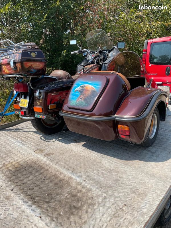

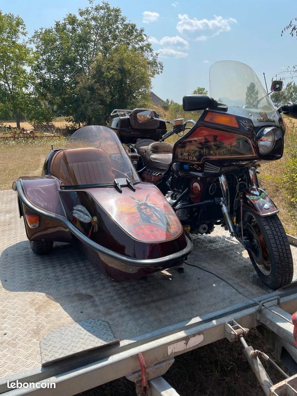

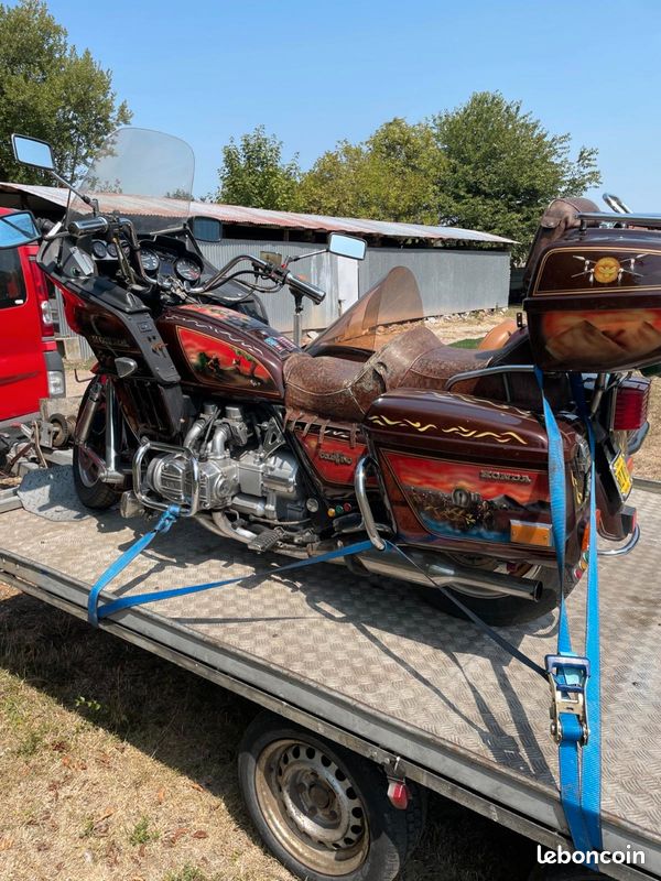

Chris12 a écrit : jeu. 14 août 2025 22:04 (j'ai en recherche automatique tout ce qui est side et tout ce qui est GL1100).
Tu l'as vu passer celle-là ? :shock: :lol:
https://www.leboncoin.fr/ad/equipement_moto/3038722521
