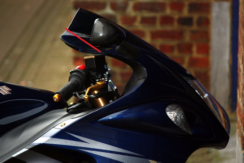

Hum... intéressante, tu pourrais me faire une photo de ta découpe ? (ca sera pas tout a fait pareil sur le xx mais ça devrait me donner une idée pour voir comment la débiter
Re: Hayabusa / Choda
Grosso modo ça donne une coupe de ce style... Seulement pour le passage des bocaux de frein et embrayage !
En essayant de faire un arrondi, personne ne te dira que ta bulle est recoupée (sauf à avoir la même en comparaison !)

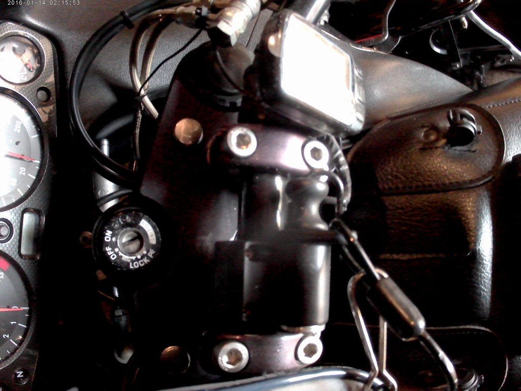

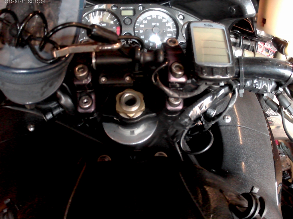

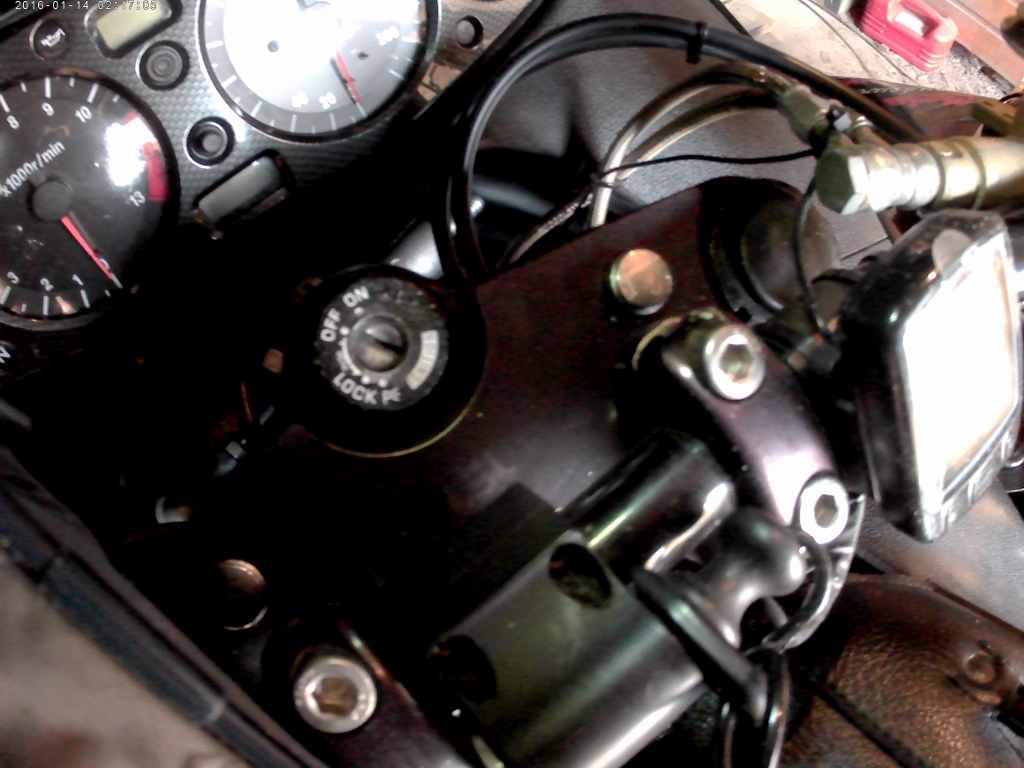

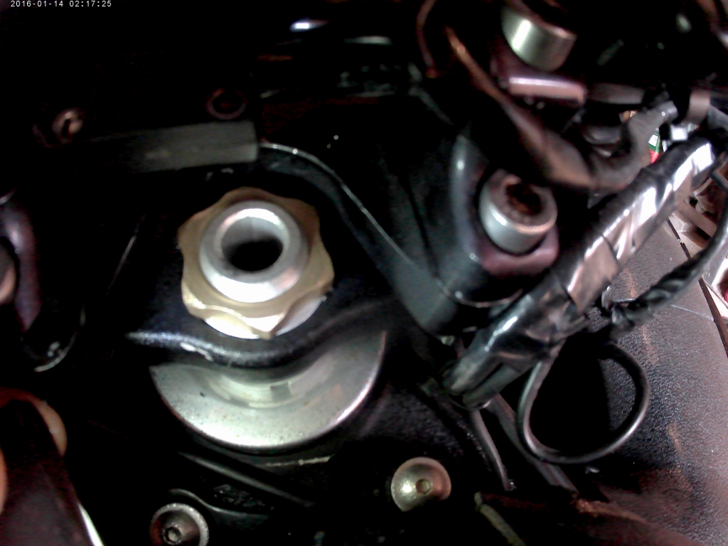

Désolé pour la qualité (dans le garage) et le bordel autour du guidon... S'il t'en faut d'autres, j'en referai !

Merci pour les photos.
Effectivement c'est une vraie usine à gaz ton tableau de bord
D'après mes premiers éléments il y a une différence au niveau des tés de fourche.
Dans ton cas, c'est la position "trop" en arrière qui te gêne
Affaire à suivre…
