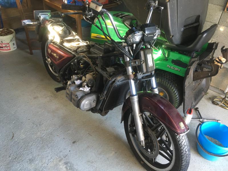

Oui, j’aimerais bien savoir aussi, d’autant plus que j’ai un 1100 dans le garage que je dois restaurer, ça doit bien faire 20 ans qu’il a pas tourné, j’attends la retraite pour m’y coller :lol:
Jamais très loin de la mer..
Fender
Messages : 41
Enregistré le : lun. 20 oct. 2025 8:06
Message par Fender »
Une photo de mon 1100.
Messages : 222
Enregistré le : dim. 7 avr. 2024 9:29
C'est le même ! :lol:
Moi la retraite c'est dans 3 ans , je pense que je vais pas m'ennuyer :shock: :? :lol:
