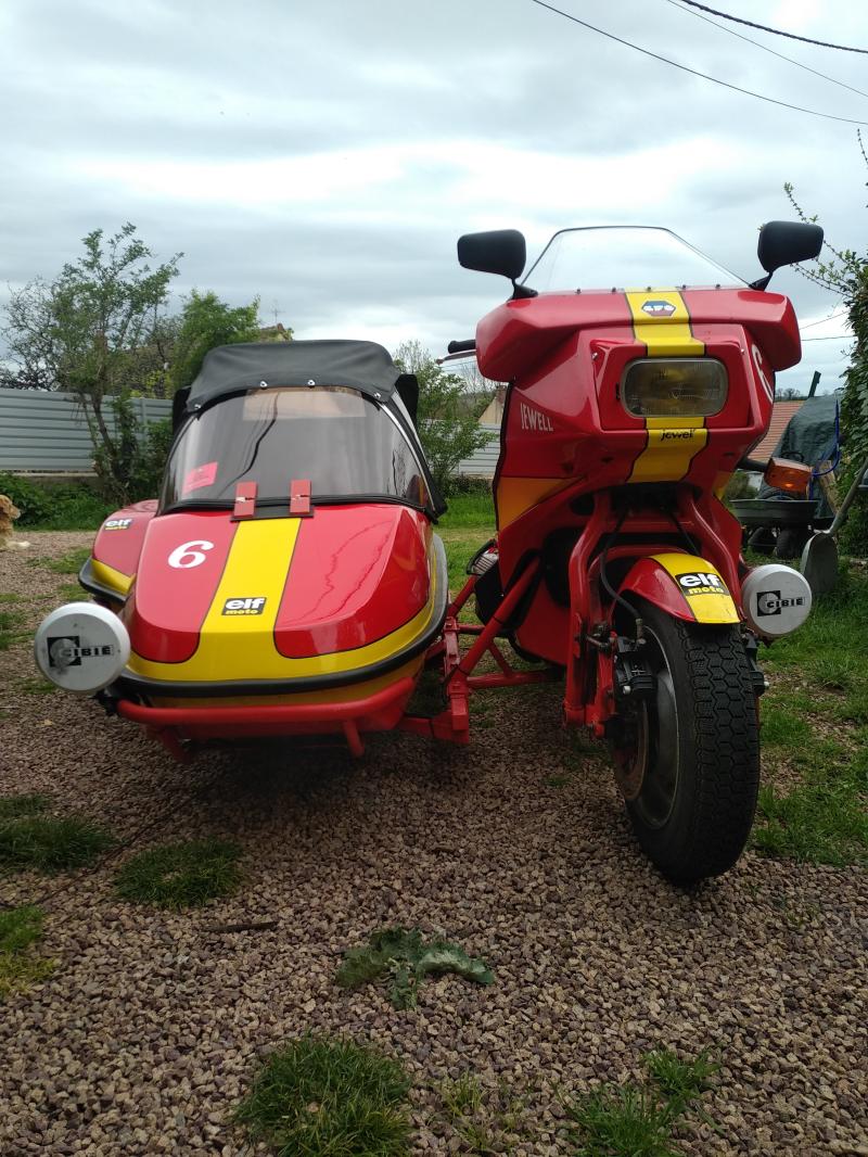

OK avec tout ce qui est dit au dessus. Le point positif c'est que le panier n'a pas été trop bidouillé et que le pare brise est encore intact, ce qui est rare aujourd’hui.
Perso j'ai monté un câble inox entre le pare brise et la caisse pour limiter l'ouverture avant que ca ne force sur le plexi. De plus, sur les deux places, JEWELL montait sur la fin des charnières plus larges (voir photo). Probablement de hayon auto type R4 fourgonnettes ou autre.
