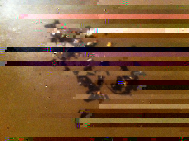

Brice a écrit :C'était quoi la limaille pour toi ?
Tu peux nous mettre des photos de l'embrayage et notamment des "copeaux" pour qu'on voit ce dont il s'agit ? Parce que là pareil, entre de petites limailles de moins d' 1 mm et de vrais copeaux métalliques de plusieurs mm voir plus, ça fait une différence. Le côté feuilleté m'étonne et m'inquiète un peu (coussinets quand même ... à 43000 km ?!?)

pour moi le mal etait deja fait, quand j'ai fait faire la 1ere revision du side quand je l'ai acheté, le mecano m'a dit que les AAC etaient attaqué, je te passe les details mais apres beaucoup de recherche je suis tombé sur un vrai bon mecano reconnu qui m'a dit: " si tes AAC sont attaqué y'a quelque chose ailleurs faut ouvrir!!", il a ouvert et vu que le haut moteur a deja ete ouvert , je connais pas la cause de départ ( cousinet, tendeur chaine alternateur, ....) mais il a ete ouvert pour refaire une partie mais de la limaille restait dans le circuit d'huile et m'a tout abimé le reste ( AAC, basculeurs, serrage d'un cylindre, cousinet , pompe a huile, pignon de boite, .....)!!!!! c'est pour cela que je dit que des qu'il y a de la limaille ca craind :( :( :( :(

la c'est pas de la limaille, c'est des morceaux!!! tu sais d'ou ca vient?

Voila petites photos , il manque la cloche ,elle est partie avec un ami pour être étudié , mais apparemment ras . j ai vu sur une vidéo des joints d'élasticité que moi j'ai pas ? on les vois a 50 s leshttp://www.youtube.com/watch?feature=player_de ... sRkRxv51Ek , merci pour vos conseilles

je sais pas d'ou sa vient , :( :(

Salut,je crois pouvoir dire que dans ton cas il faut arreter de rouler,et je pense qu'il y a une ouverture de moteur en perspective,car comme dit matalex45 c'est pas de la limaille c'est meme des gros morceaux :?: :?:

Tout pareil que Matalex et Michel... :-(
Les morceaux semblent trop gros pour que ce soit bénin.

je crois effectivement qu'une ouverture s'impose .....après c est fin comme de la feuille ...(j'essaye de me rassurer ) ..fait chhhhhhh........6000 km avec ...bref , je vais aller boire une bière d'abord .....

Mais...les copeaux sont pas beaux à voir (je ne me rends pas compte de leur taille, mébon...).

Comme les autres pour moi ce n'est plus de la limaille (qui ressemblerait plus à une poudre de metal un peu grossière) là je dis aussi que c'est des morceaux.
