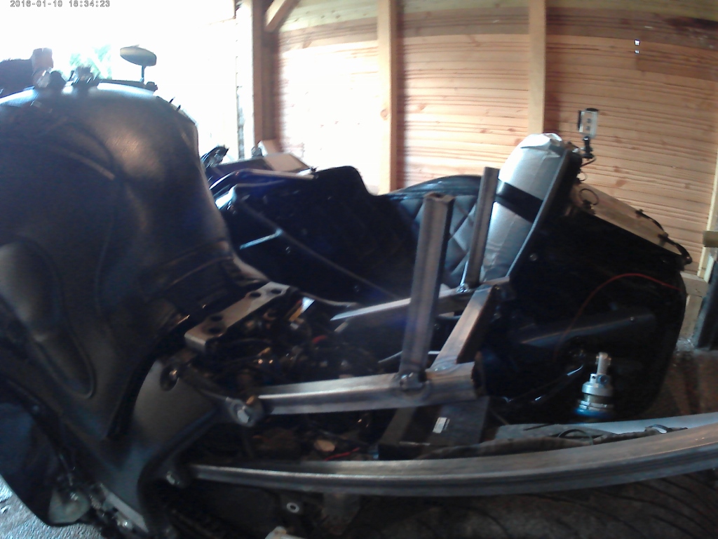

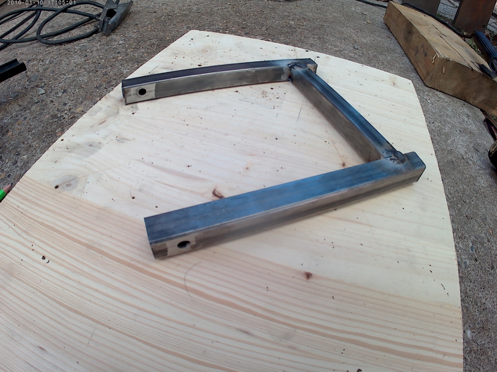

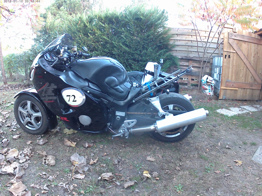

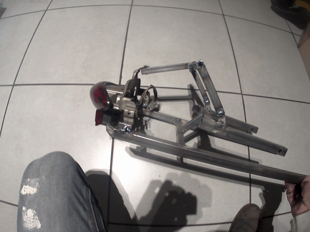

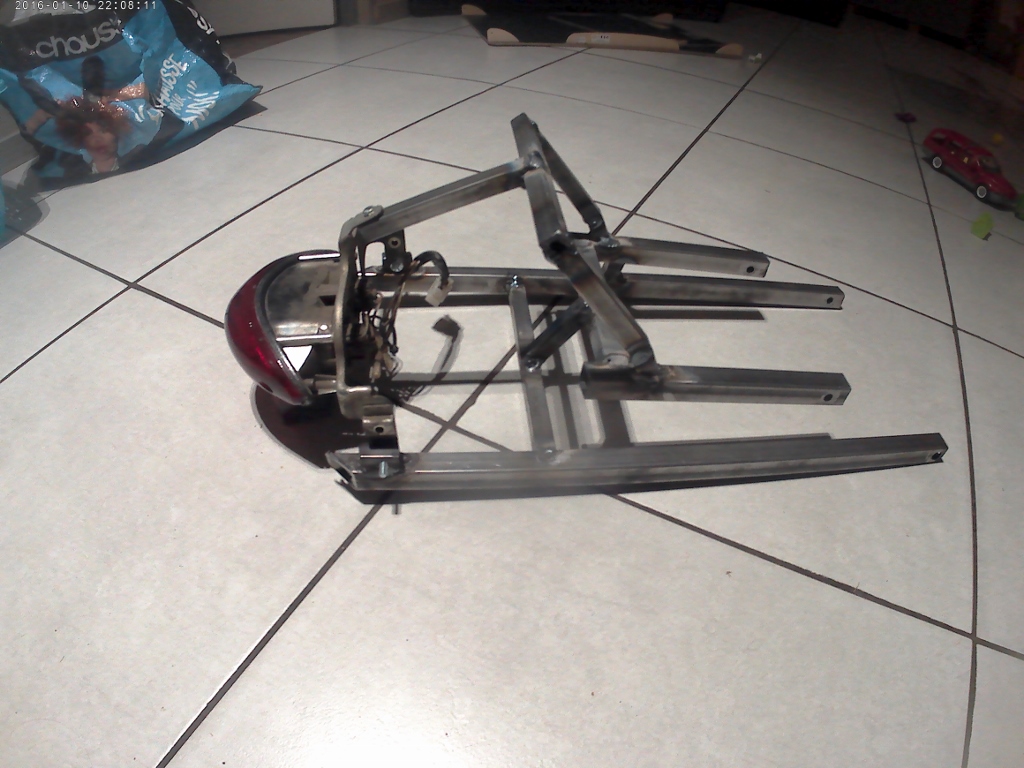

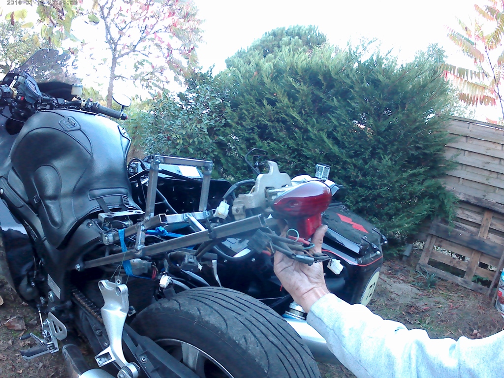

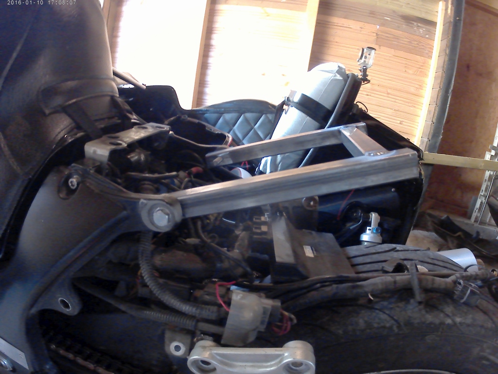

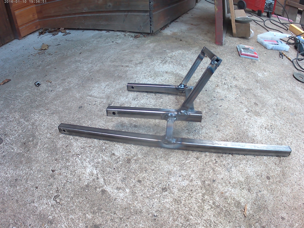

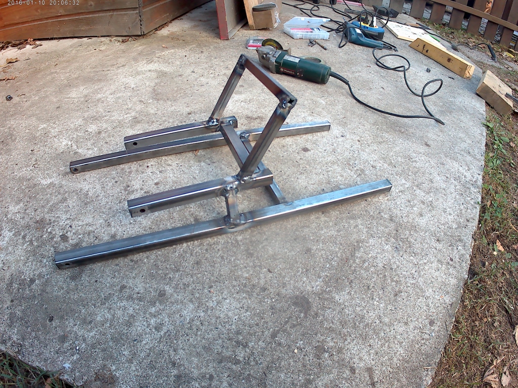

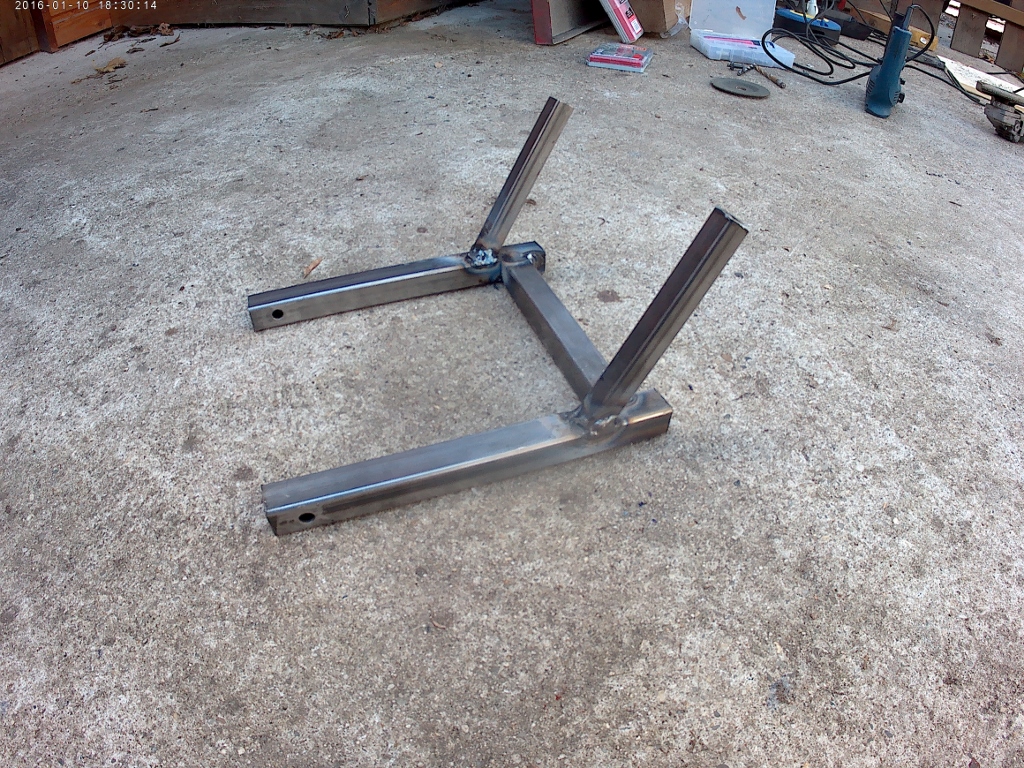

Aujourd'hui, grand soleil et du matos tout beau pour bricoler sur le side... En avant la disqueuse et le poste à souder !! :twisted: :mrgreen:
J'ai tout fait en tube carré de 20x20 en 1,5mm d'épaisseur pour pouvoir souder sans "percer". Reprises sur les fixations d'origine. Quelques tubes de liaison sont en 16x16x1,5 mm.
Un peu long du fait que je ne soude rien "sur" la moto (trop peur !). Il reste à fignoller les soudures, renforcer les points de fixations traversant au niveau du cadre (pour que les tubes ne s'écrasent pas...), fabriquer les pattes d'échappement (en attendant d'en mettre un autre !).
Sur la partie entre le panier et la moto, je vais rajouter un genre de "tobogan" pour que ma singe puisse s'y appuyer !

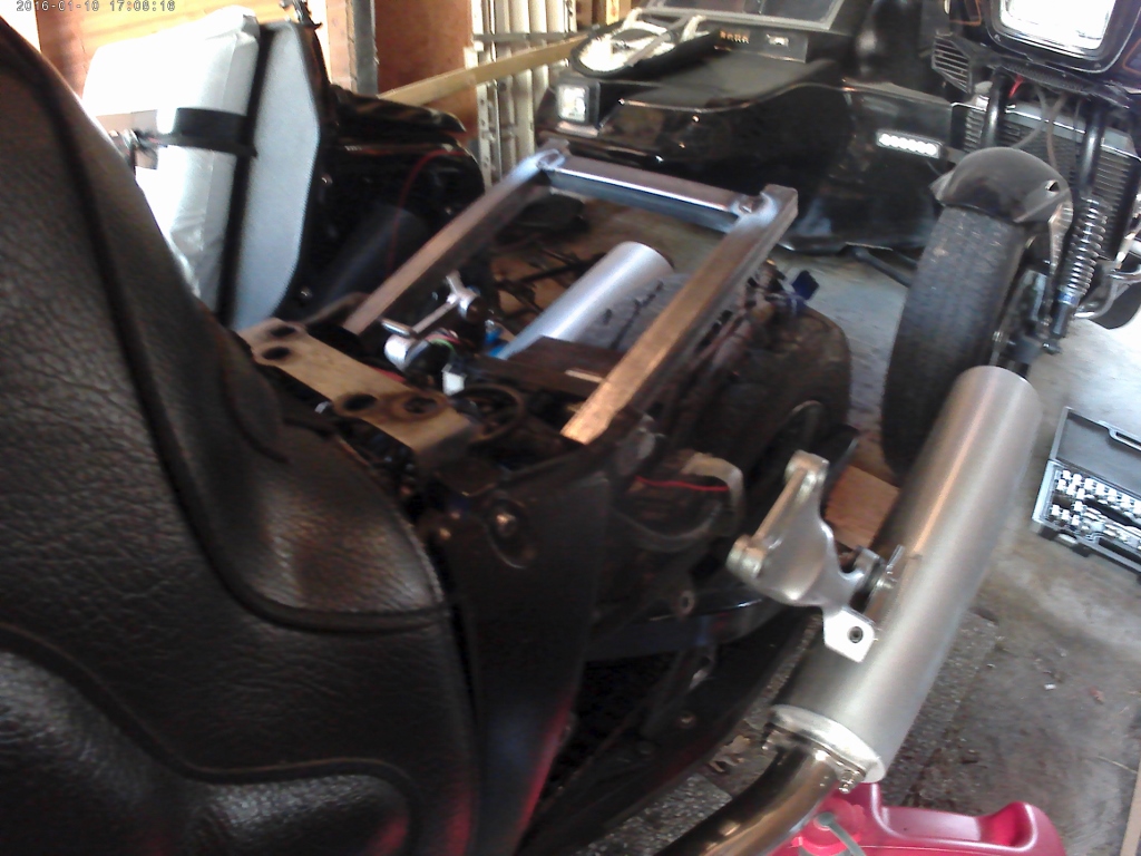

Je garde la fixation d'origine de selle... Pour enlever la future coque...2 vis sur le cadre et 2 autre sur le dosseret !
Sur cette photo, on voit que j'ai "penché" davantage le dosseret. Je jouerais avec le fond de selle pour un maintien nikel à l'accélération ! Sur ce dosseret seront soudés 2 boulons pour pouvoir visser (après la coque en fibre) une poignée de maintien pour Julie.
Je garde le feu arrière et les clignos d'origine qui sont passés sans soucis au contrôle technique (pas d'achat en plus !). La plaque servira de garde-boue !
Voilà ! Je réfléchis encore au passage de roue...Tole ou fibre ?
Je mettrais surement des grilles sur la coque arrière pour alléger visuellement et refroidir le régulateur...
Après une bonne nuit, les idées viendront !
Kev. :wink:

chapeau bas !
tu soudes super bien ! et pas que la poignée :mrgreen:
Re: Hayabusa / Choda
Ah ouais !! bon la comme ça je vois pas trop certain tube à quoi ils servent mais toi tu dois le savoir ! heureusement d'ailleurs :mrgreen:
Les soudures sont pas dégueu du tout, tu fais ça avec quoi ?

Pics a écrit : bon la comme ça je vois pas trop certain tube à quoi ils servent
Pour les tubes, j'ai fais 2 étages pour la rigidité ET planquer le CDI, le pontage batterie, le Speedo, le régulateur...tout le bordel quoi (qui sera sous ma selle) ! :roll:
Pour l'arrière, ça me servira de fixations de la poignée. Par facilité j'aurai pu mettre un feu Led...mais y a d'autres dépenses plus utiles ! :mrgreen:
Pour les soudures...au poste à souder à l'arc. En 1,5mm d'épaisseur ça va pas trop mal... Là, c'est juste pointé pour avancer ! :wink:

Ah ouais j'arrive pas à un tel résultat avec mon poste à l'arc, c'est propre dis donc !! Bravo ! Me tarde vraiment de voir la suite :D

les Marluches a écrit :
ton petit cul il va rentrer la dedans ? :mrgreen:
J'ai été optimiste au début !! :mrgreen:
Au final, j'ai incliné davantage le dosseret... Une fois installé, je pourrai avoir 2000 chevaux, je bouge pas d'un chouille !!! :lol:
Pics a écrit :Ah ouais j'arrive pas à un tel résultat avec mon poste à l'arc, c'est propre dis donc !!
Dépend aussi de l'acier et de la qualité des baguettes ! Vu tout ce que je bricole (et par forcément utile ! :mrgreen: ), j'ai appris à payer un peu plus cher MAIS moins me faire chier... :wink:
Alors je te fais des compliments et toi tu es entrain de me dire de façon déguisé que j’achète de la merde quoi ! Bravo MONSIEUR ! Bel esprit !! :lol:
