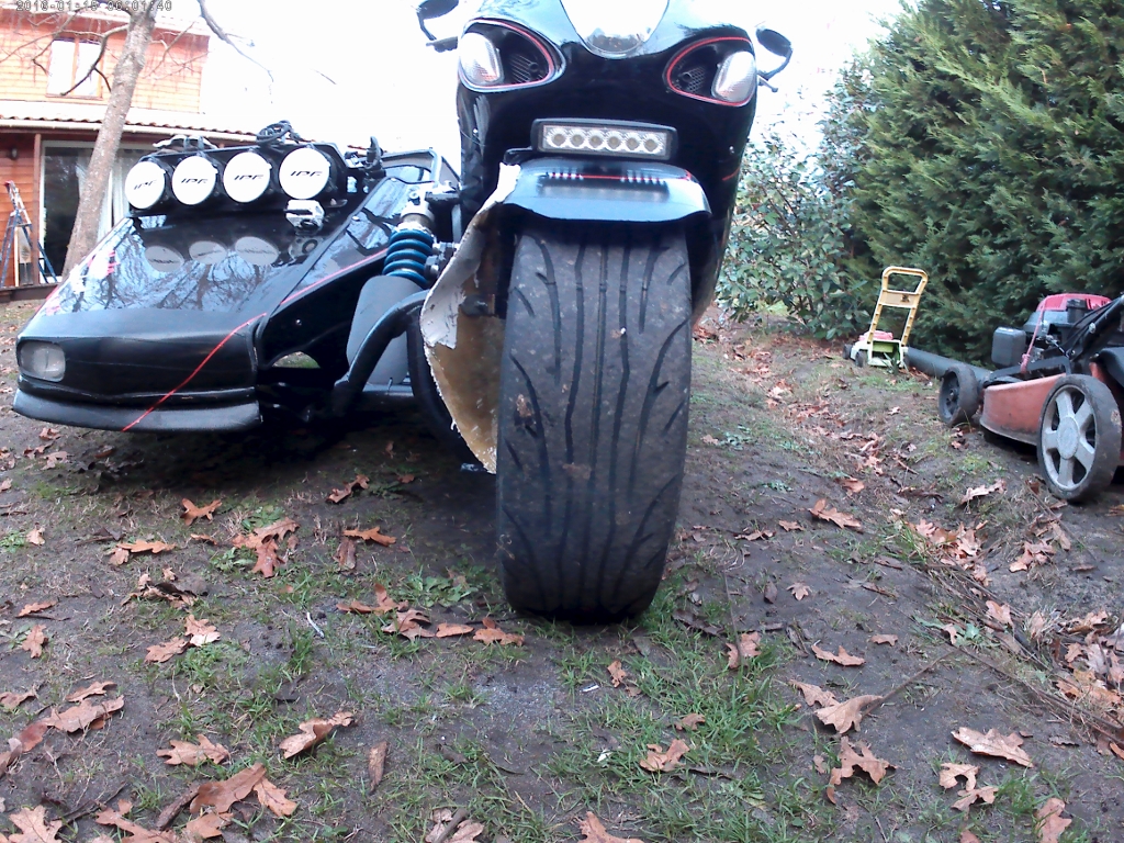

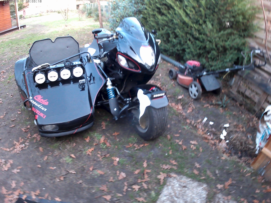

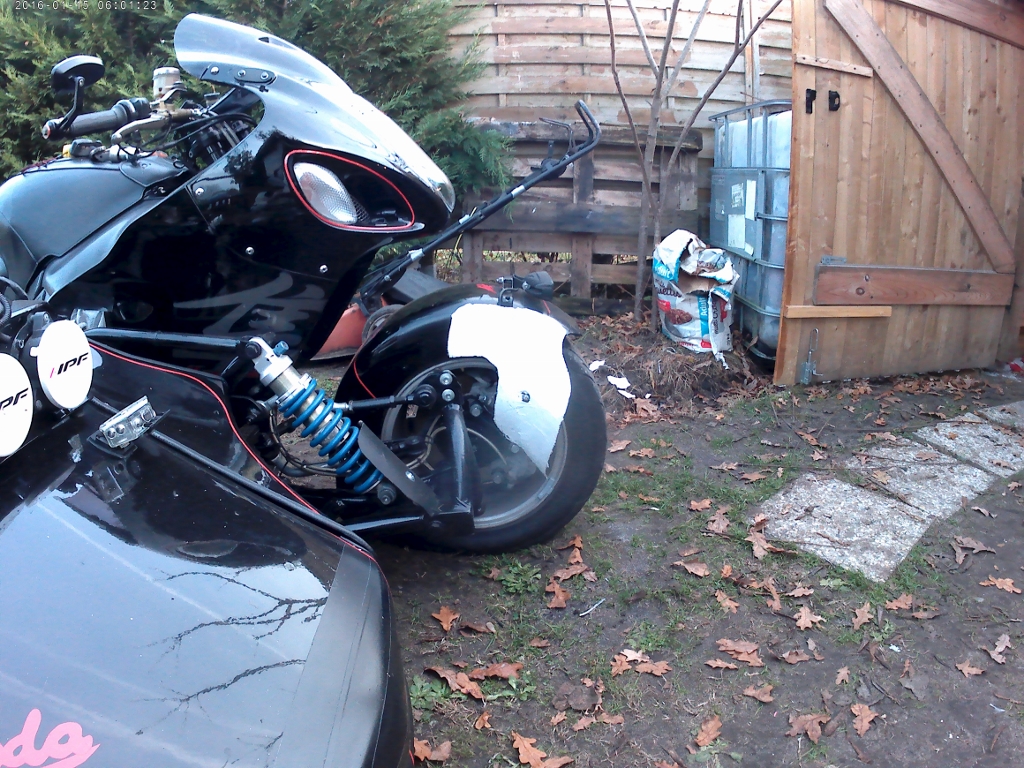

Pour faire suite au message sur le side de Mike, une petite photo de la chose...
et d'une autre "création maison" qui devrait le "phère" pour les prochains roulages...
Je vous laisse mariner un peu, le temps de terminer proprement ces pièces !

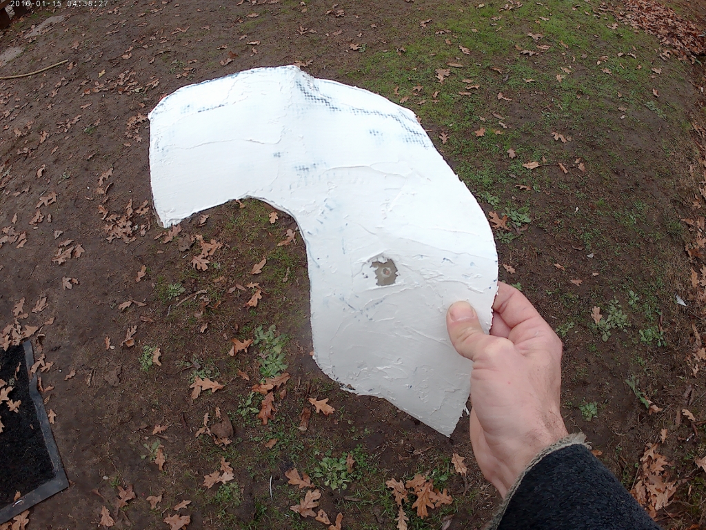

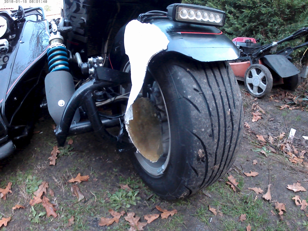

La première pièce est une écope de frein qui sert aussi à planquer le support de feu directionnel sur le garde-boue.
Pour la deuxième, c'est un appui-genou. Laurent a les mêmes sur son CBR DJ et je pense que ça peut aider à bien me caler dans les virages à droites...A voir lors d'un prochain roulage !
Les conseils que j'ai eu ici ou auprès de pros n'ont jamais évoqué cette étape...
Après les débuts difficiles à galérer sur le Venture, désormais je ponce la fibre, je remets une couche de résine seule pour avoir une surface uniforme, dégraissage à l'Acétone et ensuite mastic de finition !
En 2-3 passes fines j'arrive à l'étape peinture.
Et bien après la partie baignoire il nous fait le porte savon qui va avec maintenant
Bon beau boulot quand même, ça fait bizarre cette verrue sur la roue. Bon après c'est pas fini je sais et comme d'habitude je vais te dire que finalement ça lui va bien

Après je reconnais que j'aime bien le côté attelage unique...
Pour la couleur, je serai bien incapable de faire une teinte pour me rapprocher de quoi que soit.
C'est le restant de peinture utilisée pour le Venture. C'est noir brillant direct ! Ca correspond à la teinte de l'Haya...en plus neuf !

Le déflecteur que tu as fais pour les freins, es ce que cela n'aurait il pas été plus efficace avec une forme de tube pour faire un style d'air forcé ? Un peu comme les prise d'air sur les vieille kawa sportive ou autre gex. Autre chose... tu compte mettre une sorte de grille devant pour éviter éventuelle un cailloux ou autre projectile qui se jette entre l'étrier et le disque ?
L'idée de départ c'était surtout de planquer le support de phare et les fils...
Pour la forme, j'ai bien aimé la photo du CBR XX postée par Douzcent. Quant à l'utilité...aucune prétention étant donné que mes freins n'ont jamais chauffé ! Mais je n'avais pas pensé à ta remarque... Je roulerai devant !
