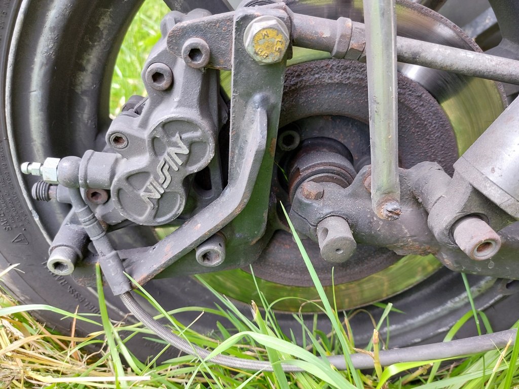

En roulant l'autre jour en side, je croise (pas très vite, je devais être à 30 ou 40 km/h) un fourgon sur une route étroite, je me déporte sur le talus et je mets un coup de frein avant et clac, gros choc ressenti au guidon...

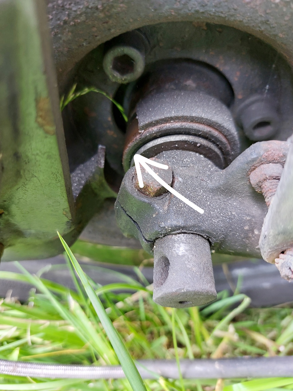

Le porte roulement du support d'etrier à cassé net. :shock:
C'était DJ  qui m'avait fait ce montage il y a une vingtaine d'années,  avec ce que je lui avais fourni comme étrier. C'est à dire pas adapté car situé du mauvais côté.  Il freinait bien mais travaillait toujours en biais,  et donc en contrainte sur le support.
Bon.
Maintenant qu'il a pris sa retraite, je suis pas sûr que ses successeurs accepteraient de me refaire un montage pareil...
Je vais rationnaliser le montage avec un étrier fait pour le bon côté, cette fois.
