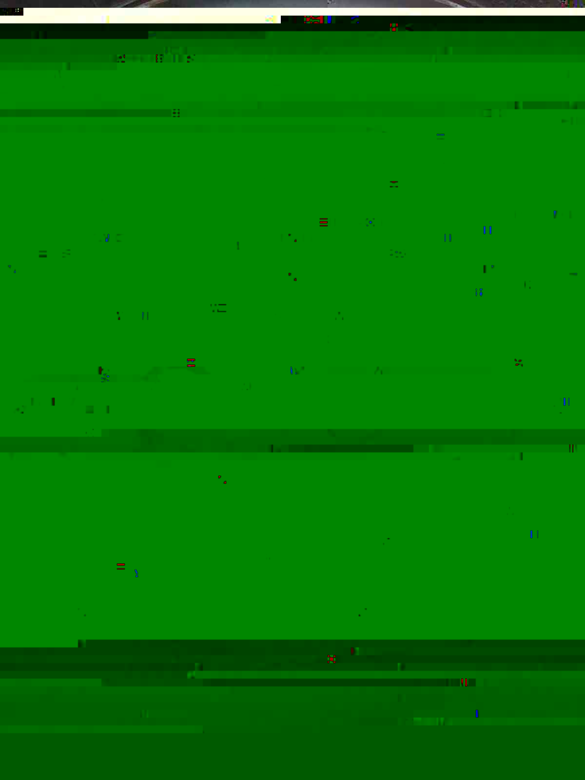

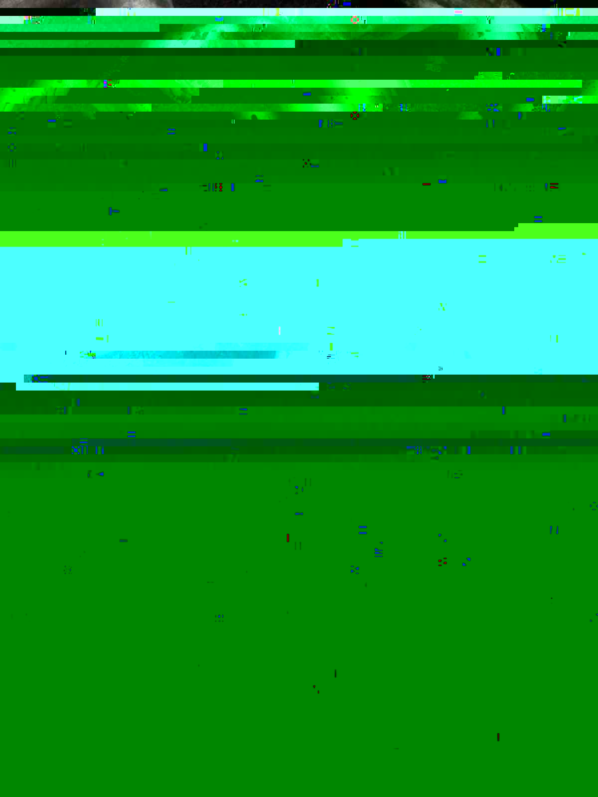

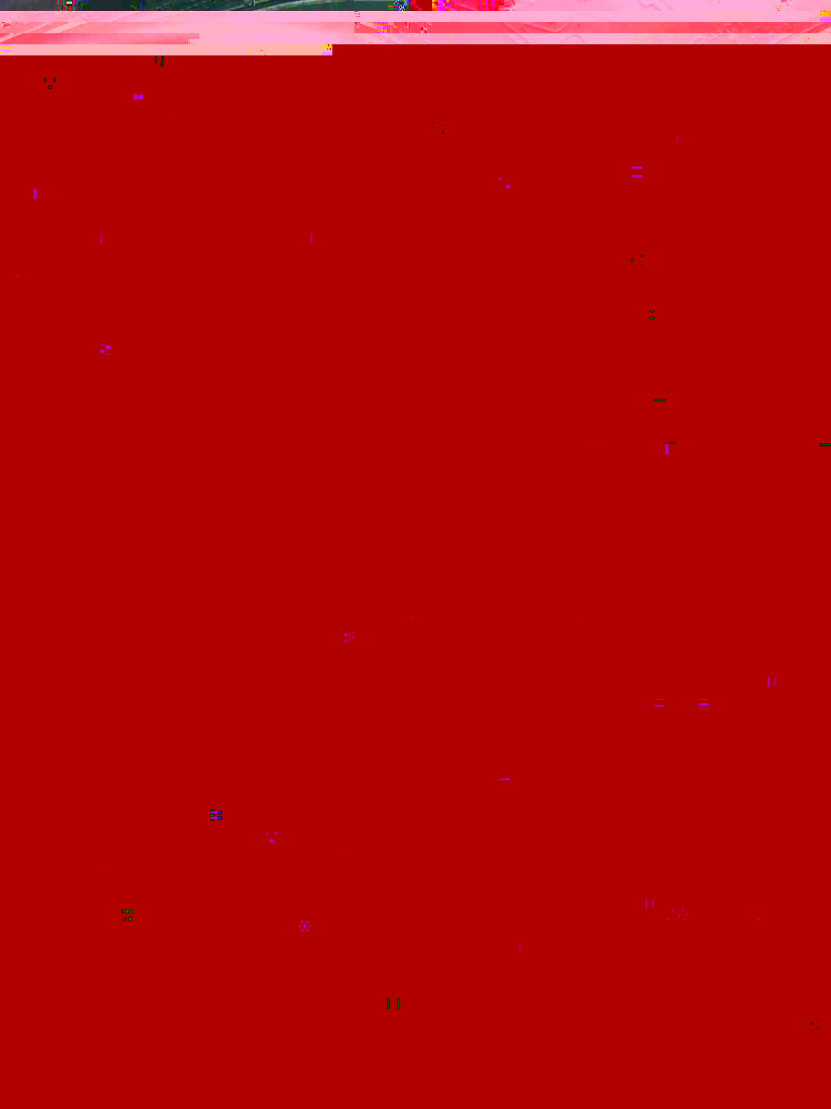

voici qlqs photos...
en prems la gold, elle est dans son jus mais tourne bien.
ensuite la roue, qui a un drôle de cache
la roue sans le cache ou l'on peu voir un roulement.
je démontes l'axe, les roulements se retirent à la main, ne semble pas à la bonne dimension, et je trouve plein de bout de rondelles, entretoise bizarroïde ...

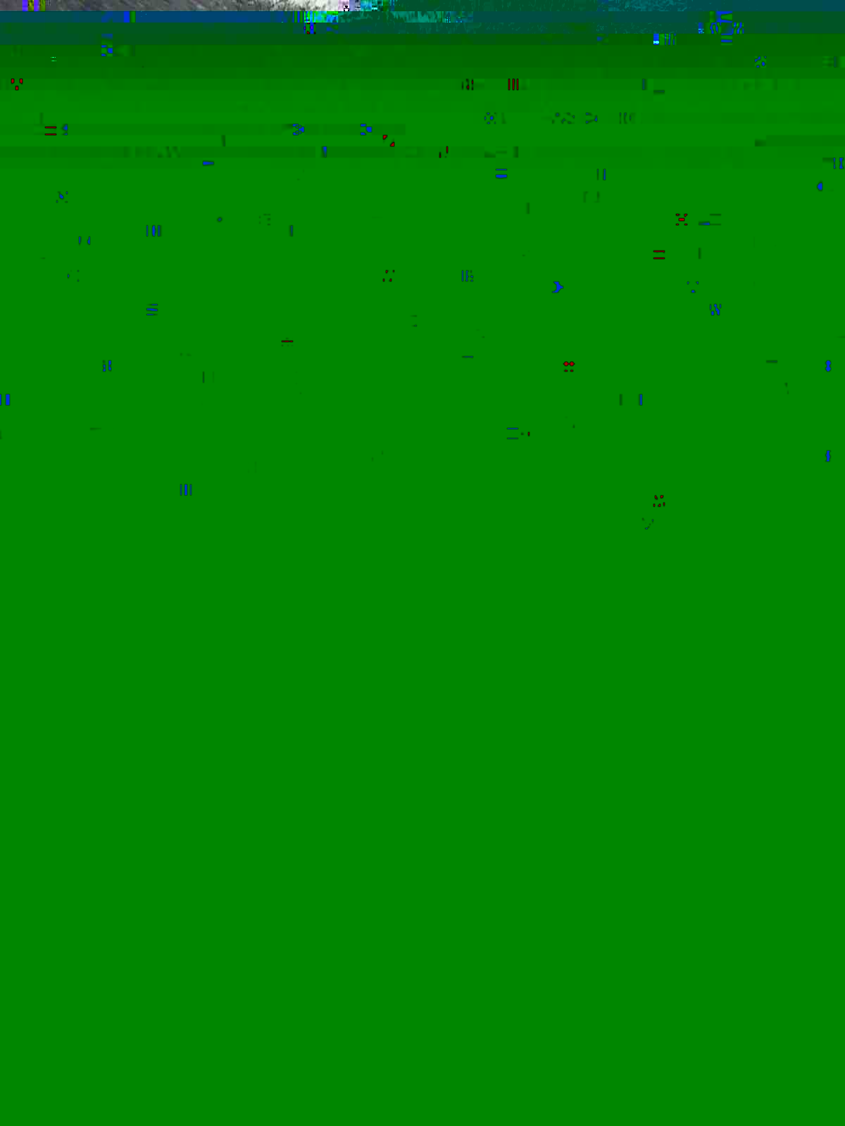

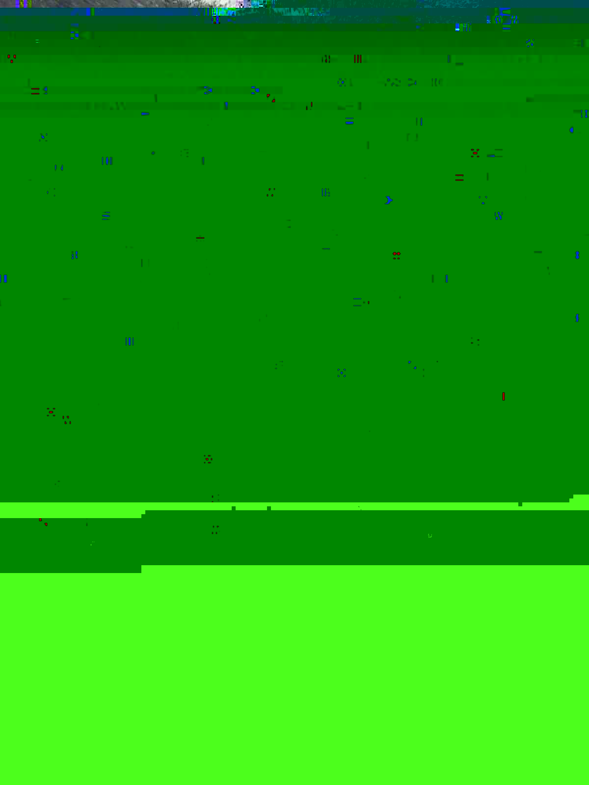

bon les photos sont pas dans l'ordre, ..., fais ce que je peux!
suite des photos donc l'axe démonté avec ses rondelles et le roulement arrière et une entretoise.

on dirait une roue de marque "jeaniel" , j'avais a peu près le même montage sur mon side
donc tu dis que les roulement ne tiennent pas dans la jante , théoriquement tu as deux roulements , un de chaque coté et une entretoise au milieu , mais je pense qu'il y a eu un drole de bricolage au niveau du boulon de l'axe et puis cette espèce de cache visser sur la jante sa sert a rien.
ce qu'il faut voir c'est si tu peux trouvé des roulements étanches qui se montent dans la jante et que l'axe de la roue ne batte pas dessus
tu devrais aller voir un pro avec ta jante et ton axe de side (si il ce démonte) pour qu'il puisse trouvé les bon roulements

Il semblerait que ta roue soit montée à l'envers sur ton panier. Les 6 trous doivent servir à fixer un disque de frein... Sur une photo on aperçoit un étrier.
Si les roulements ont un peu de jeu sur le moyeu, il est possible de les monter avec du "scelle roulement".

je te fais cela début de semaine sinon sur cette photo tu peux voir un bout de l'axe démonter
